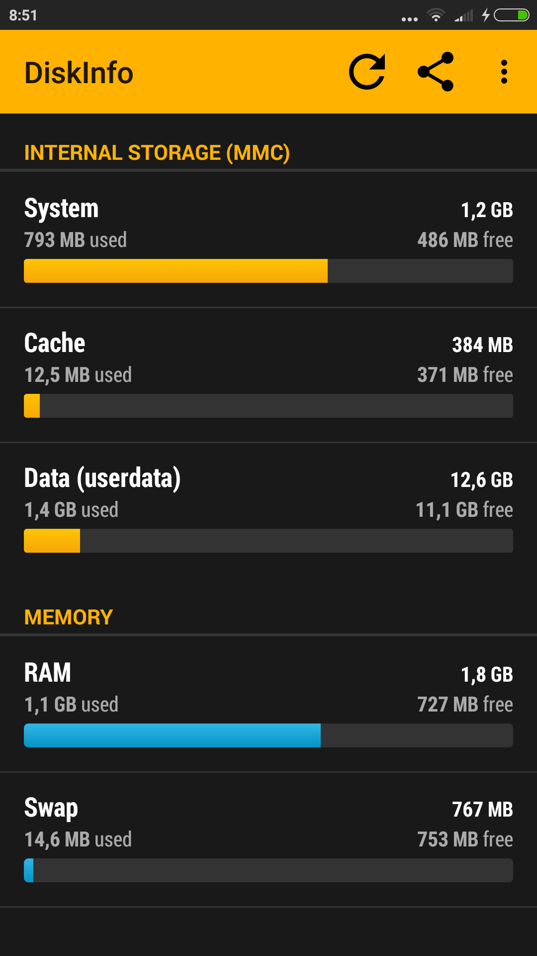

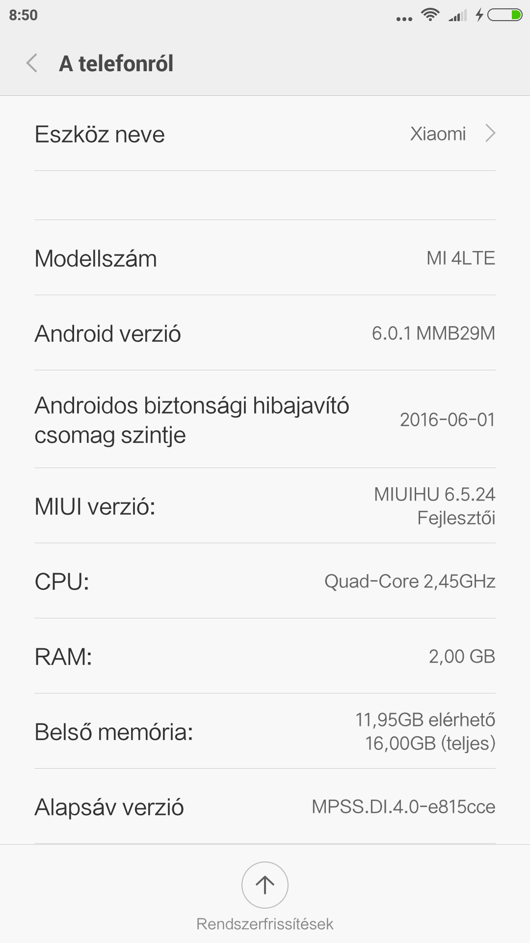

zsigus
Tomi_Ohl #4538 üzenetére
Nem tudom hogy hogyan, de úgy néz ki sikerült...
Tegnap este úgy voltam vele, hogy elegem volt az egészből, felraktam TWRP-n az 5.12.17-es MIUIHU fejlesztőit, és mondom így fogom használni, már nem érdekel az egész.
Azért még este rányomtam a frissítés appban a frissítésre, persze hibaüzenet.
Reggelre ahogy nézem a frissítésnél ott volt a piros 1-es, rámegyek és kijött hogy újraindítás.
Gyorsan megnézem a DiskInfo-t, 640 MB-os a system... Rányomtam az újraindításra és ez lett a vége:Hihetetlen.
Köszönöm a segítséget ismét mindenkinek.
