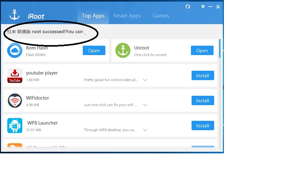

Biztos, hülyén hangzik a kérdés, de van valakinek tapasztalata arról, hogy hogy lehet un-rootolni a legújabb béta szoftvert? Sajnos a céges levelezőkliens nem megy rootolt telefonon, és igazából ha már a hosts fájlt átírtam, másra nem is kell talán.
