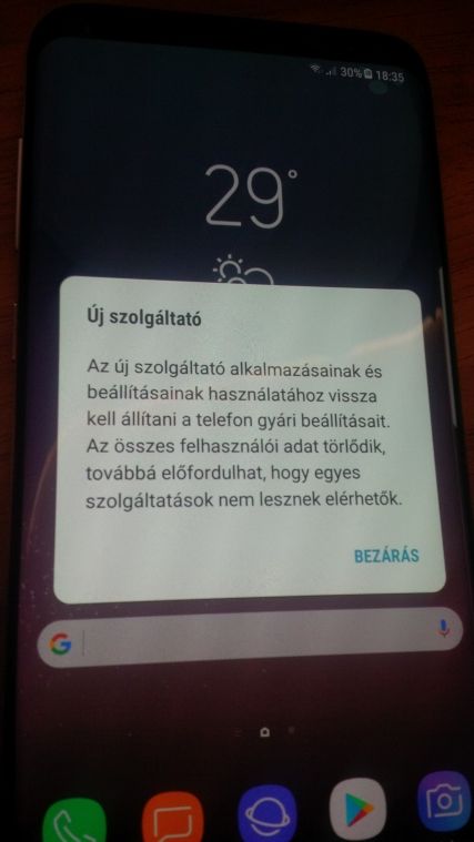

Persze, azért már egy jó pár odin flash-en túlvagyok, ha nem a home csc-t frissítem akkor nem mehet el a csc, elvileg.
Ezért is volt érdekes, hogy friccül beszélt a nyelvválasztásnál. A megoldás az volt, hogy amit ott felajánlott újraindítást és visszaállítást azt kellet kiválasztani, még az aktiválás előtt.
Phone info szerint: VDH Hungary/ HU, tehát helyén van.
Miért is ne kapnék OTA frissítést ha németre állt volna át? Maximum annyival később amikor az aktuális csc-re kijön az ota.
Úgyhogy megoldódott az a lényeg.
Hikvision
Hivatalos magyar s8+, mondom úgy kezdem, hogy rárakom a legfrissebb vodás romot odinnal, AQG5, mivel úgyis vodás vagyok, samfirm-el letöltöttem a 4fájlos romot, a home csc-t kitöröltem, és a CSV-OVF-et tallóztam be, minden szépen fel is ment. De már újraindítás után német volt az első szöveg, és utána minden újraindítás után ez az üzenet fogad:Mit lehet tenni? Próbáltam visszafrissíteni Xeh-re, de maradt az alap német nyelv, és ezt a szar üzenetet mindig kiírja.
