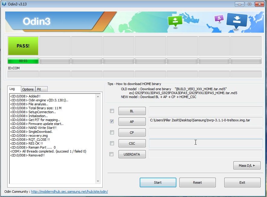

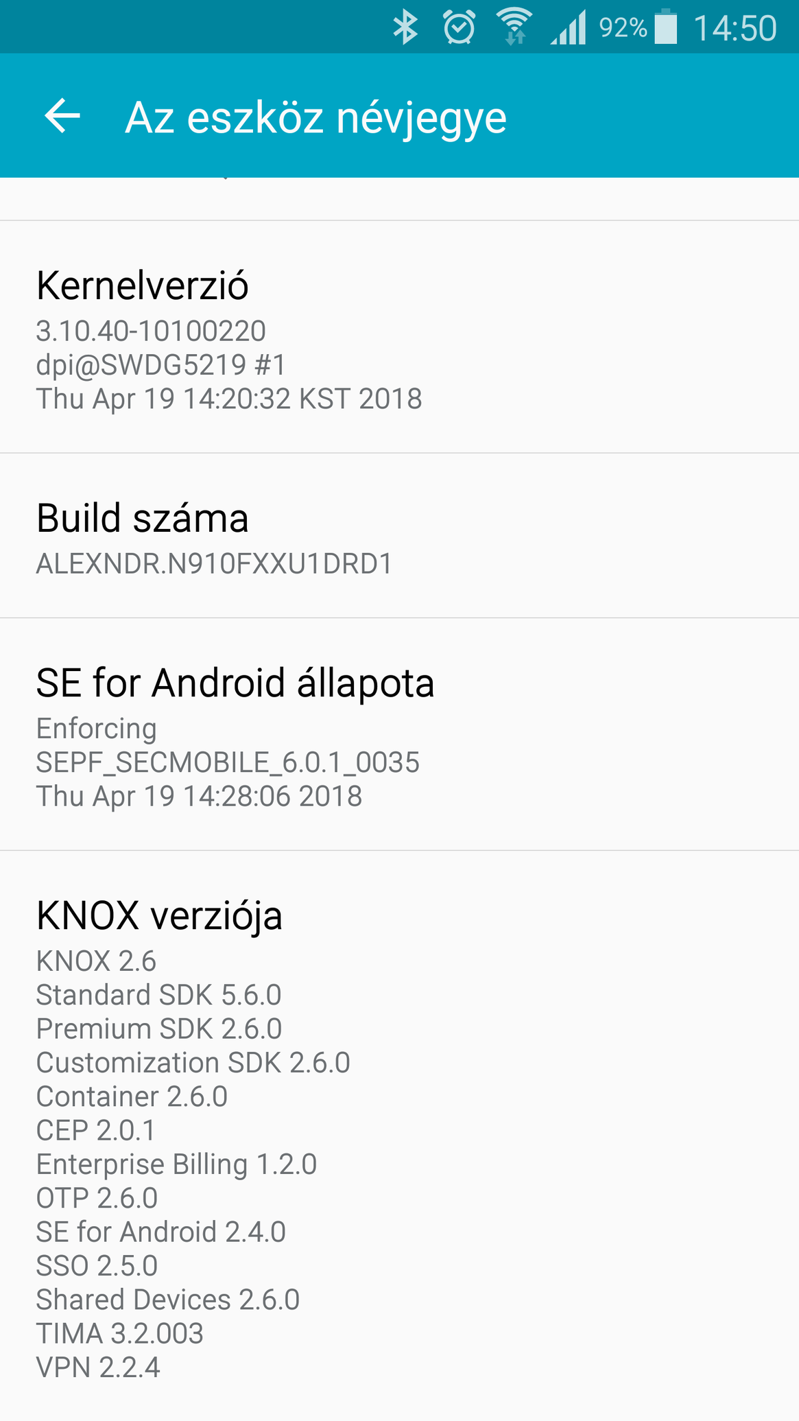

RECOVERY IS NOT SEANDROID ENFORCING
EZ AZ UJ VÁLASZA A TELONAK

Üdv mindenkinek. Szerencsés tulaja lettem egy note 4nek. Sajna Samsungom még nem volt így ebben a témában kicsit tudatlan vagyok. Szeretnék felrakni twrp-t. Odin 3mal próbáltam de valami miatt nem megy fel a telepítés a telo azt írja nincs telepítve. Valószínű hogy Knox védelem van rajta. Bár a programok között nem találtam de az alkalmazaskezeloben ott van.ha előhívom a recovért a régi alkalmazás jelenik meg. Miképpen tudnám feltelepiteni a twrp.t. Ha lehet kicsit részletesebb leírás lenne jó hogy tudjak lépésenként haladni. Köszi előre is a segítséget. SM-N910C MODELL.

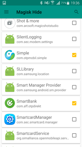

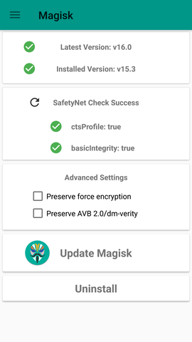

Root utan hasznalhato az OTP Smart Bank alkalmazas?
Ha nem,akkor nem Rootolom. -
