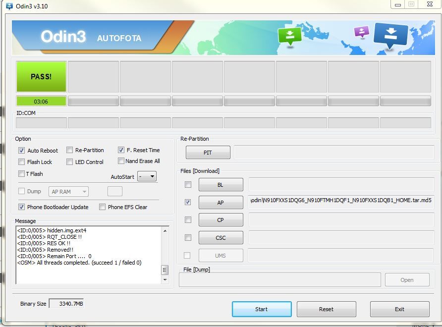

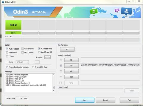

Ha frissités közbe gebasz van,és attól jön elö a droid piros háromszöggel,attól nem lesz alaplapos.Linekeltem nemrég,pesten van aki vállalja alaplap cserét,javitást.Kijön max 25-30k az alaplapcsere,de mégse 90k mint a samu szervizbe mondták.

Olyan nincs hogy elzárkoznak a garanciális javitástól.Ha van rá garancia akkor köteles javitani.Fent,összefogalonál rom cserénél olvasd el.Szerintem nem kell alaplap csere.Samunál ha firissitésnél behal nem téglázodik.Note 2nél jártam hasolóan,download mod,rom,gapps memokarin,5perc alatt fentvolt a rendszer és müködik azóta is.Ha megjelenik a piros 3szög a droid alatt,download mod akkor is van,és a 4 fájlost simán fel lehet pakolni odinnal.Ha a közelbe laknál mondanám hogy hozd el azt megcsinálom.

Mindenkinek köszi a gyors választ. A Samsung szervízben mondták, hogy alaplapcsere... és az árat is ők mondták, nyilvánvalóan kevesebből is kihozható a dolog ha nem a gyári szervízbe viszem. De szerintem maga a lapcsere is elkerülhető lenne. Bár egyáltalán nem értek hozzá, átlagos felhasználó vagyok. Ez a ROOT, RAM, ROM, ODIN? nekem mind nem nagyon mond semmit. Azért iis bátorkodtam írni, mert sem időm nincs a sok hsz-t végigbogarászni, probálkozni pedig még kevesebb, mert ugye nem is látom át az egészet. Az a szomorú az egészben, hogy még fél év gari van rá, csak a cég akitől vettem úgymond átalakult (ügyvezető csere) és ők már elzárkóznak a garanciális javítástól. Telefon nélkül még meg vagyok lőve.

A segítségeteket szeretném kérni, van egy NOTE4-es készülékünk, ami frissítés alatt felmondta a szolgálatot. A kijelzőn az Androidos robot van, alatta Downloading felirat és "Do not turn off target!!"
Probálgattam frissítgetni, van, hogy eltűnik ez a felirat, van, hogy újra visszajön, össze-vissza. A telefon még garanciális lenne, de a cég akitől vásároltam, már nem létezik :@ és mivel már több, mint egy éves így a Samsung sem vállal rá gyári garanciát, viszont azt közölte a szervízük, hogy alaplapcserés lenne a készülék ami 90 papir. Na ezt nem igazán szeretném kicsengetni. Bizonyára van itt köztetek olyan szaki aki gatyába tudná rázni a készüléket, nem hinném, hogy tényleg szükséges lenne ez az alaplapcsere. Előre is köszi a válaszokat. -
