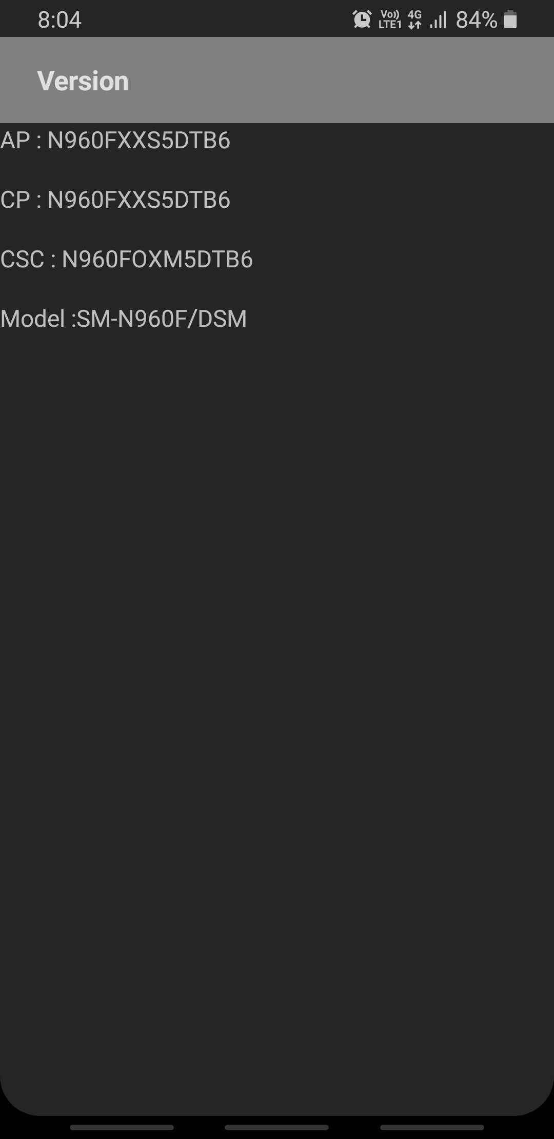

Hiába vagyok én VoLTE -s, és caatlakozom ezzel a toronyhoz, ha a vonal másik végén a készülék pl 2G -n csatlakozik éppen a toronyhoz,. Vagy mondjuk másik szolgáltatónál "ő" is VoLTE -s (szintén azzal is csatlakozik a tornyához) mert ez utóbbi esetben meg a két szolgáltató közti hívásátadás van direkt rontva (kevesebb bitre), amelyek miatt már nehezen említhető HD -nek a minőség.
Capella

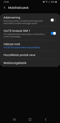

Telekom SIM-nél nem jelzi ikonnal az értesítési sávon a VoLTE-t. Igaz az enyém Note8 Android 8.0 OXM_XEH firmware-rel.
Mások is írták, hogy Telekomnál nem jelzi.
A lényeg, amit írtál is, hogy hívás indításkor nem vált le 3G-re, marad 4G-n. Ezzel rögtön ellenőrizhető.
Plusz annyi van, hogy VoLTE híváskor a képetnyőn a Tárcsázás elé beilleszt egy HD ikont. -
gerner1
Igazad van. Én kérek elnézést. Most, hogy a főnökömtől elkértem a telóját -hogy késtítsek 1 videót- derült ki, hogy neki valóban jelzi a készüléke a t-mob VoLTE -t, csak már nem Note9 -ese van, hanem valami Huawei.
Most viszont ellenőriztem és Telenoros SiM -mel is jelzi, tehát az össze szolg közül, csak a T-mob esetén nem.@ fulton
Akkor telekomosként nem lesz külön VoLTE ikon. Sorry még 1x. -

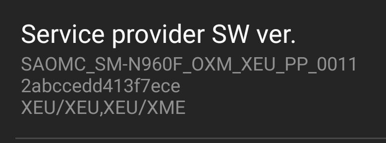

Ezért írtam, hogy OXM firmware -en biztosan jelzi, mert arról biztosan tudom. Tehát, azzal biztosan kint van a jele, akármelyik hazai szolgáltató SIM - je is van a készülékben. Mivel MM -ban vette, így ez a legvalószínübb.
Szolgáltatós OXD (telekom) firmware -rel már én is olvastam azt, amit írsz, hogy "a készülék nem jelzi", de azzal személyes tapasztalatom nincs.
Voda szintén jelzi mindenhol, ahol elérhető ( vodás VFG, és OXM firmware -rel egyaránt...) . Telenor -ról (PAN CSC) nincs infóm, de ennél a készüléknél, ugye az is a független OXM -ben van benne.
Capella

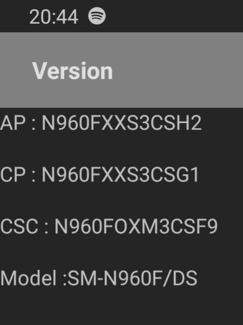

Igen, ezzel is azt a sejtésemet, vagy tapasztalatomat erősíted, hogy a telefon firmware tartalmazza valamiképpen, hogy az adott szolgáltató SIM kártyájával él-e a VoLTE szolgáltatás. Valószínű, hogy az operátor ID alapján dönt a teló erről a bekapcsoláskor.
Ha az adott verziójú szoftverben az operátorhoz nem tartozik ilyen képesség beállítva, akkor a beállításokban sem fog megjelenni.
Ha van frissebb firmware, amely az operátort már VoLTE képesnek tartja, akkor lesz.
A Vodafone 2019. áprilisában tette elérhetővé hálózatán a VoLTE-t, így elég valószínű, hogy csak az ennél frisebb firmware-rel rendelkező telefonokon tud működni.
Ebből a szempontból ezért mindegy, hogy magára a SIM kártyára aktiválva van-e már, mert nem azt vizsgálja a teló, hanem csak az operátort.
A Telekom VoLTE képessége viszont már korábbi firmware-ekben is be volt állítva. Ezek szerint. -

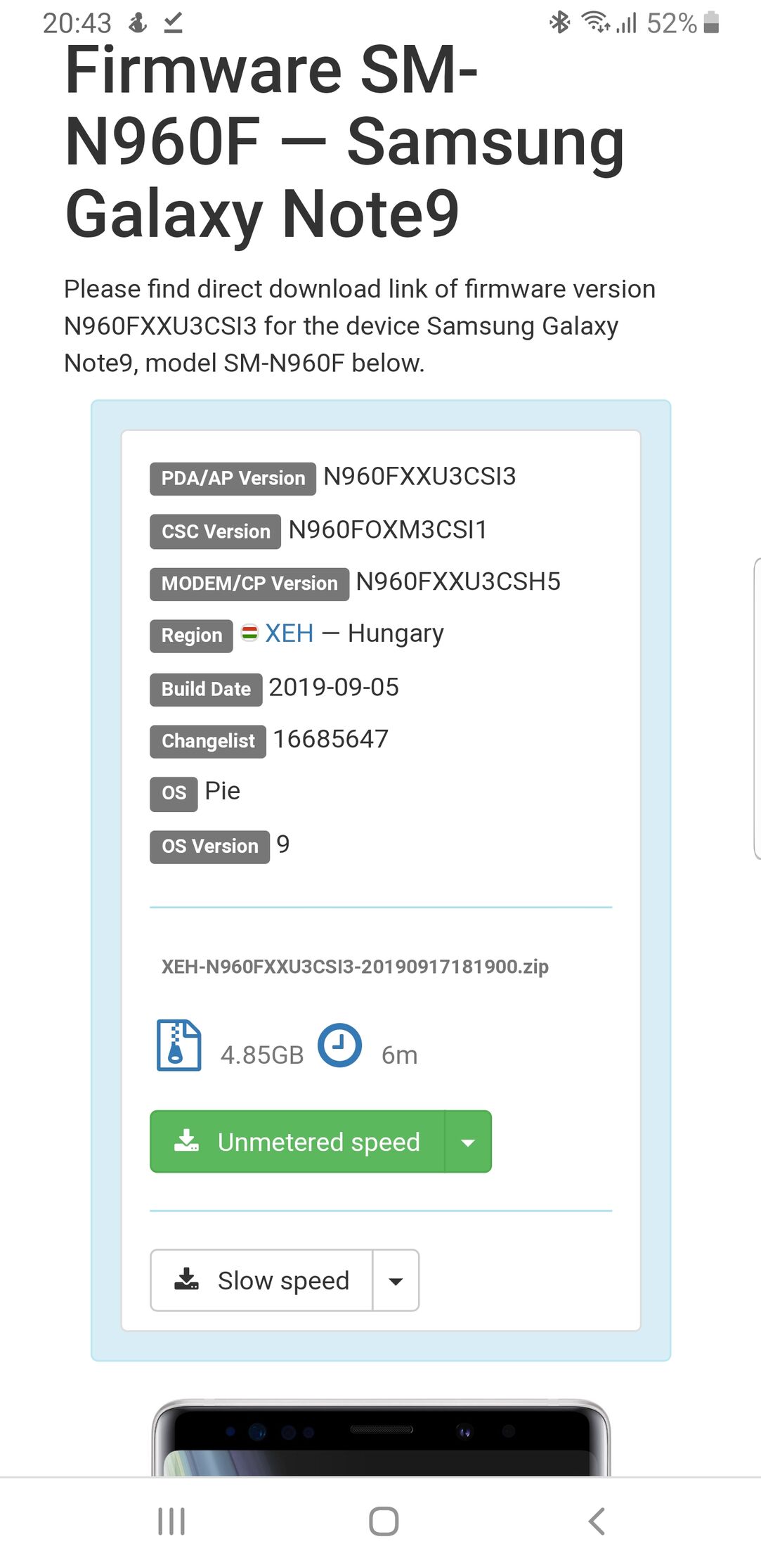

Koszi szepen. Van egy lame kerdesem, eleg a legutolso frissitest felrakni es az tartalmazza a kozben kijott javitasokat is? Pl. ha agusztusban volt utoljara frissitve es en felrakom a novemberit akkor az a szeptember/oktober javitasokat is tartalmazza? Bocs ha nagyon gagyi a kerdes de nincs sok tapasztalatom androiddal. Koszi.
