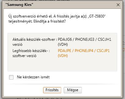

CSC:JH1 Honnan tudnék ilyent szerezni ?
Plast1c
Hello,
Most ellenőriztem kiesen a szoftver frissítést.
Erre mit tudtok mondani?

ricsike81
#8431
szerintem a kiest akarja frissíteni. még nem minden szolgáltatónál, és nem minden készülékre jelez frissítést, tehát egyelőre várunk... a kiest érdemes frissíteni, nekem nem is hagyta elindítani amíg nem frissítek...
szerk: pontosítva: elvileg csak a vodás készülékekre van 2.2; a többi gondolom idő kérdése (2-3 nap?)

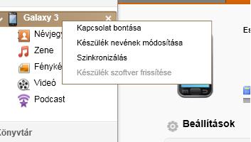

ricsike81
kiessel akartam frissíteni a tmobilos telómat, de nem hozza fel a froyot ? Miért ? Hol látom, hogy felajánlja a froyot ? Vagy esetleg le kell külön tölteni hozzá progit, szoftvert ?
Felismeri a telót, kiiírja a szoftver számát, ami megegyezik a telóm szoftverével, de a froyot nem hozza magától ? Felajánlja, hogy töltsek le új szoftvert, melyet meg kell erősiteni, de hogy milyen szoftvert, azt nem írja . Ötlet ?
kaloczidev
#8428
felismeri, GT-I5800, szinkronizál, minden faja (a kieshez képest). ha lehúzom, utána csak harmadszor-negyedszer tud csatlakozni.
a "szoftver frissítése" gomb szürke, tehát nem tudok frissíteni...
