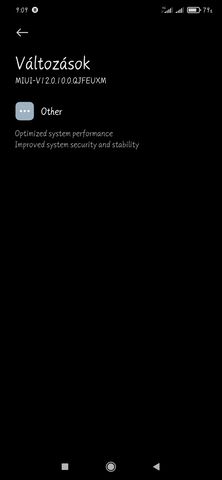

Köszi. POCO launchert a java-s ADBFastbootTool-lal uninstalláltam, de nem oldaotta meg, restart esetén ugyanúgy feketeség (de most csak 20%-ot töltöttem bele úgyhogy viszonylag hamar lemerül és akkor újra bekapcsolom)
Nekem 12.0.9 van, frissétést feldobja a 12.0.10-re, de nem tuodm felrakni, mert restart a vége és az meg tudjuk mibe fullad.
