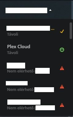

Bocsánat, kicsit pöcs módon írtam le, így kifejtenem:
Otthon minden ok, saját és megosztott szervereket is látom.
Bárhol máshol plex-tv-n keresztül vagy direktbe a szerverem local IP címére kapcsolódva csak a saját
szerverem érem el, a megosztottakat nem, azok inaktívakÍgy:
Ha otthon lennék, minden megosztott szerver elérhető lenne.

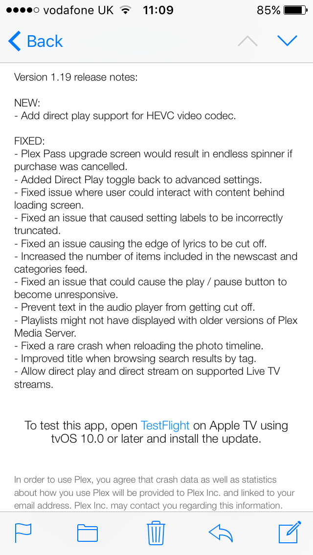

Sajnos meg a 1.19 Beta Apple TV 4Ks kliens sem viszi direktben a HEVC cuccokat, plex szerver update szukseges hozza majd ami atirja a profilokat mert kezzel megirt profillal sem tudtam mukodesre birni.
Infuse pro 5 el direktben jatszom a 4Kt NASrol 30-40mb/s fentebb olvastam valaki 100as halon van.
Azert valtottam Apple TV 4K ra mert az en TVmben is csak 100as volt a kartya ami a 4K mellett eleg keserves. -
