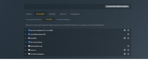

Azt hiszem eljutottam oda, hogy már próbáltam mindent, innentől már magas nekem. Downgradeltem a PMS-t 1.21.1.... verzióra, töröltem subzero fájljait innen: Plex Media Server\Plug-in Support\Preferences\com.plexapp.agents.subzero.xml és innen is: Plex Media Server\Plug-in Support\Data\com.plexapp.agents.subzero hátha elnyomogattam a beállításokat. Utána visszatettem subzerot, de ugyanott vagyok.
Viszont annyi kiderült számomra, hogy az "új" plex ügynök sokkal gyorsabb
Szóval visszateszem az új szerver verziót az "új" plex ügynökkel és marad az, hogy innen-onnan összeszedve manuálisan bepakolom a feliratokat.
Mindenesetre köszönöm a segítséget mindenkinek!
Hátha egyszer lesz hozzá támogatás újra
vektornfl
fravik #12136 üzenetére
Köszi, így már megtaláltam a logokat, csak fogalmam sincs mit kéne benne látni
https://drive.google.com/file/d/1RmOMZXXeYxv2mlZOdQOBoQAfTSVxRZgk/view?usp=sharing

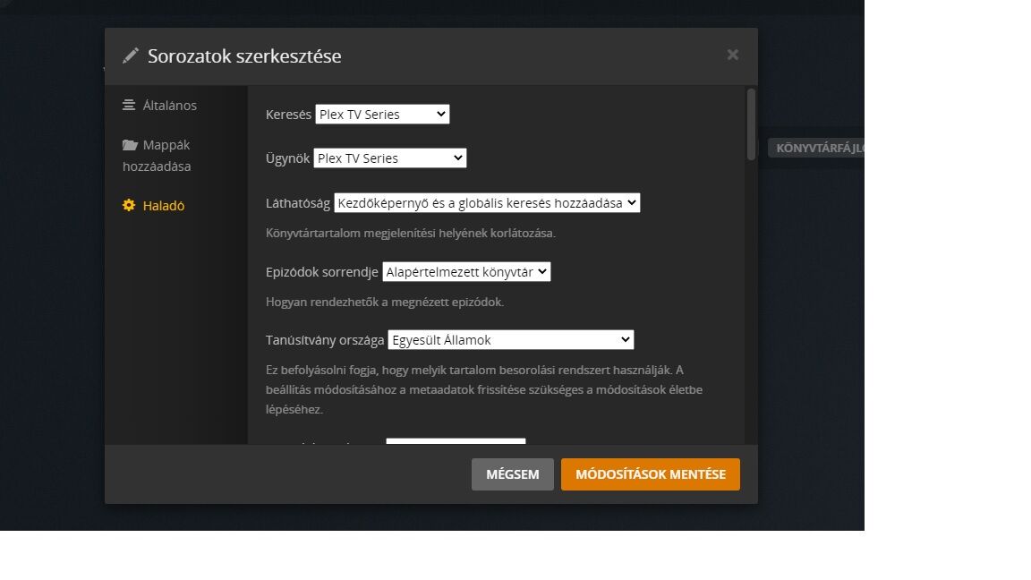

A sorrend az ügynökök között ez:
A mappánál pedig ez:
Mit gondolsz, lehet érdemes lenne eltávolítani és újra tenni egy régebbi verziót (például, ami neked működik)?
