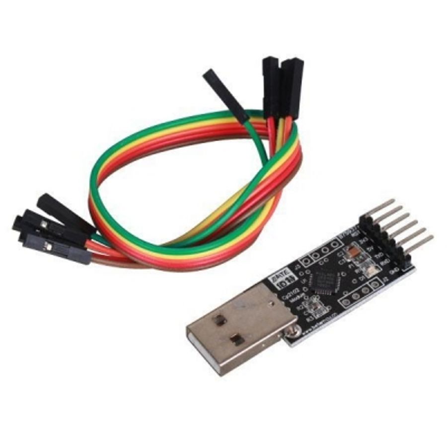

lócitrom #468 üzenetére
"mi a teendő azzal a két végponttal?"
Oda kellene csatlakoztatni az USB-UART adapter megfelelo pontjait.
Peldaul egy ehhez hasonlora lenne szukseg:Az eBay-en 1-2 dollarert hozza lehet jutni.
Az adapter TX csatlakozojat a router RX pontjaval, es az adapter RX csatlakozojat a router TX csatlakozojaval kell osszekotni. Es persze a az adapter GND pontjat a router GND-jevel (pl az USB csatlakoz fem haza).
Csak ez a 3 csatlakozas szukseges.Elofordulhat, hogy az adapter TX lab csatlakozasat bontani kell bootolas elott es csak kozben csatlakoztatni.
A windwos eszkozkezeloben vagy az eszkozok listajaban meg kell keresni, hogy az adapter milyen sorszmu COM port-kent jott letre, es ezt kell megadni a PuTTY-ban (tipikusan COM3)
(Ez a kep egy A5-V11-es router soros porti beallitasa)
Ha szoveg helyett krix-krax-ok jelennek meg a terminalon, akkor ki kell probalni a lehetseges baud ertekeket egyesevel:
115200
57600
38400
31250
28800
19200
14400
9600A TFTPD32 egy egyszeru TFTP szerver, de szukseg lehet a Windows-on a tuzfal kikapcsolasara, hogy mukodjon.
