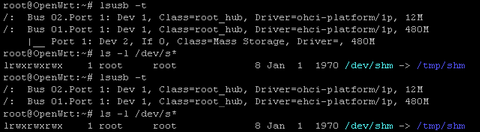

kmod-storage-uas
Erre volt szükség, mert USB 3.0 a HDD ház (Sata -> USB átalakító). úgy tűnik most jó lesz
easy...rider
easy...rider #660 üzenetére

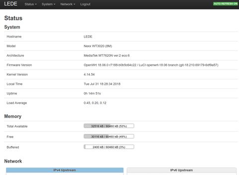

Megpróbáltam előröl, de ugyanoda jutok. Ezeket telepítettem:
opkg install kmod-usb-storage
opkg install kmod-usb2
opkg install kmod-fs-ext4
opkg install block-mount
opkg install blockdopkg install kmod-usb-uhci
opkg install kmod-usb-ohci
opkg install kmod-usb-storage-extras
opkg install kmod-fs-vfatMi hiányzik? Tudnátok segíteni?
easy...rider
Van két db ilyen routerem és gondoltam az egyiken megpróbálkozok a 18.06.1 verzióval.
A problémám az, hogy nem bírom működésre bírni a rácsatlakoztatott HDD-t. Másik routeren, a suste BB-vel működik, de itt nem, pedig feltelepítettem a szükséges csomagokat.
Ha csatlakoztatva van a HDD, ha nincs, nem jelenik meg /dev/sd... néven. Mi lehet a gond?
Esetleg egy listát kérhetnék hogy miket kellene telepíteni? Lehet kihagytam valamit?

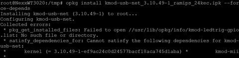

energiezolee
Szia suste!
Maga a force telepítés működik, azonban olyan hibát kapok a csomagok telepítése után, hogy az ahhoz tartozó depencies-ek nem települtek, így nem működik az usb tethering! Amint rádugom a telót folyamatosan reboot-ol a router, míg ki nem húzom a telót az usb-ből...
Szerk: most látom, hogy már küldtem képet, így tudod miről beszélek...

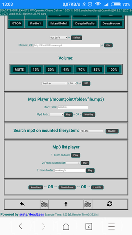

suste
energiezolee #645 üzenetére
és próbáltad használni a csomagokat?
működik amit szerettél volna?(#646) Vigyorka
és milyen ez az új uboot?
MAC cím csere, cpu tuning meg a többi extra működik? -

suste
energiezolee #643 üzenetére
"--force-depends" kapcsolóval próbáld meg kézzel

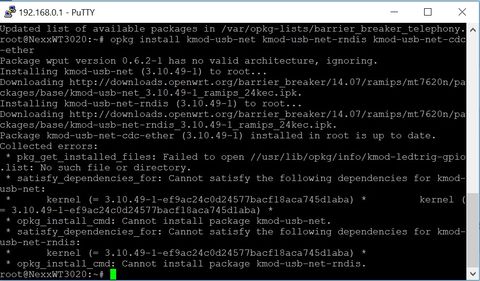

energiezolee
Szia suste!
Van már megoldás erre a hibára? :
Nagyon szükségem lenne erre: [link], és nem tudom telepíteni a linken szereplő csomagokat!

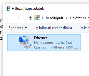

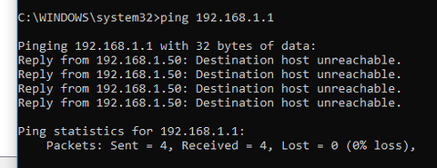

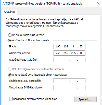

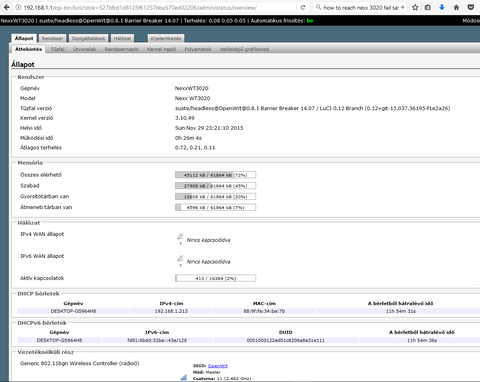

Újra elővettem a kis nexx3020-asom. A terv ezen lenne itthon, egy VPN elérés olyan szolgáltatásoknak amelyek ezt igénylik pl. Amazom Prime video. A net digi, TPLINT WIFI router. A routerre kábellel raknám a nexx3020-at, aztán ennek kellene szórni a VPN-esített netet WIFI-n. a lakásban. (2. hálózat ami VPN-en keresztüli).
Meg lehet ezt ezzel a kütyüvel csinálni?
De a baj most kezdődik!
Bekapcsolás után megjelenik a WIFI hálózatok között és tudok is rá csatlakozni. WIFI jelszó megvan. Itt tudnám is frissíteni. De mi van ha a frissítés nem sikerül? Elvesztem a még meglévő kapcsolatot is az eszközzel!
Ami az igazi baj. Nem férek hozzá közvetlen kábel kapcsolattal. nexx3020 UTP.n. be a laptopba közvetlenül. A laptopon W10. Vírusvédelem/tűzfal a Win defender. Teljesen új telepítés és frissített. (Lehet ez a baj?) Defender kikapcs, akkor se. A tartomány a laptopon megfelelően beállítva.(gondolom Én)
ha rádugom a laptopra valamilyen szinten kapcsolódik a laptophoz.
pingre ez a válasz max.
Ami nekem érdekes mert nem vész el csomag, ha ez igaz.
Putty-val sem telnet sem ssh ne sikerül kábelen.Mit javasoltok, hogy keltsem életre?

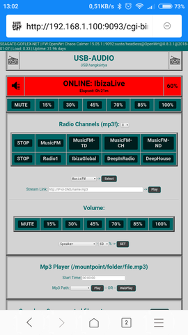

3: ha teljes parancssort nézzük, akkor igen, mert a wget-nél meg van adva a link, és utána van átadva a madplayer-nek
4: hát én a biztonság kedvéért mindig kilövetem az éppen futót, így van megírva a rádiós oldal is, ha belenézel az "usbaudio.cgi" -be:"Play")killplay;wget -O - $LINK|madplay - &1;load;;
A "killplay" külön funkcióként lelövi a madplay-t és a wget-et:
killplay(){ killall madplay;killall wget;sleep 0.2;}
A "load" meg bejegyzi az indítási időt:
load(){ sleep 0.6;echo $(date +%s)>/tmp/USBaudio-Start;}
Digger
Ugye a webrádió a wget és madplay parancsok kombinációjával működik?
A wget végzi a letöltést és a madplay meg a lejátszást. A "csatornaváltás" meg tulajdonképpen a wget paraméterének cserélését jelenti.
A csatornaváltás előtt le kell lőni az éppen lejátszott streamet, vagy elég csak az újat indítani?? -
Digger
Köszi suste! Nagy vagy!
Eszméletlen jól működik a webrádió! Ajánlom mindenkinek!
Hasonlót csak több tízezer forintért tudsz megvásárolni!
Most a router már drágább, mint amikor megvettem, akkor, emlékeim szerint 3.500 forint volt, most 5 ezer körül van. Egy olcsó USB hangkártya 1200-től indul. Hozzáadod suste nagyszerű munkáját és frankón megy a webrádiód!Köszi még egyszer!
suste

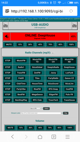

Rádió: miért ne lehetne?
Azt is megteheted, hogy (újra)induláskor egyből indítsa el a rádiót az adott csatornán.
Az én általam kreált webes oldalon is van egy "Autostart" beállítás, ami az 1-es helyre beállított csatornát indítja el automatikusan.
És mellette van még egy "StartVolume" is, ahol a kezdő hangerőt álíthatod be. (Default 99%-on indul.) -

"ha transmission-nel letöltök, akkor elég sűrűn lecsatolódik a HDD"
Ha a HDD a router-tol kapja a mukodeshez szukseges energiat az USB csatlakozon, akkor ez egy teljesen termeszetes esemeny.
Amikor sokat kell mozgatni az olvasofejet, az aramigeny megno, amit az USB port nem tud biztositani, igy leesik a feszultseg es a HDD elkezd leallni, igy lecsatolodik.
Egy torrentezo HDD-nek stabil aramellatasra van szuksege, amit az USB port nagyon ritkan tud biztositani."Még azt akarom megpróbálni hogy csinálja e ugyanezt ha egy másik külső HDD-t teszek rá, de úgy rémlik korábban is csinált ilyet."
Ha van sajat tapja a HDD-nek, akkor biztosan stabilabb lesz.
easy...rider

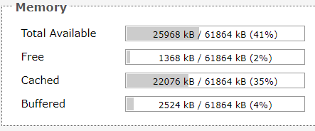

Egy ilyen routerem van Suste féle OpenWRT BB-vel. Azt figyeltem meg hogy ha transmission-nel letöltök, akkor elég sűrűn lecsatolódik a HDD, vagy a Transmission fagy meg és vele együtt a router is és újraindul.
Lehet hardveresen van valami gond és a router nagyobb terhelésnél kifagy? Lehet elég lenne szoftveresen módosíatani valamit? Mit gondoltok mi okozhatja a problémát?
Azt figyeltem meg hogy a szabad memória elégé lecsökken, pedig a transmission-ben 4MB-ra állítottam a Cache size in MB értékét.
