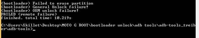

lehúztam és újraindítottam. a piros felkiáltójeles üzenet fogadott, majd pörgő forgó logo után sima moto logo, ott megakadt. akkor megint újraindítottam...akkor már tovább jutott és 36 programot frissített vagy mi és egy szűz 5-ös fogadott.
most passz, hogy mi a helyzet... szerinted sikerült a bootloader niytás? csak mert azt írta mindenre, hogy failed.más. ha az about phone alatt nyomkodom az 5.0.2 feliratot és játszom a nyalókával, akkor bejön egy androidos játék. ezt már ti is próbáltátok?

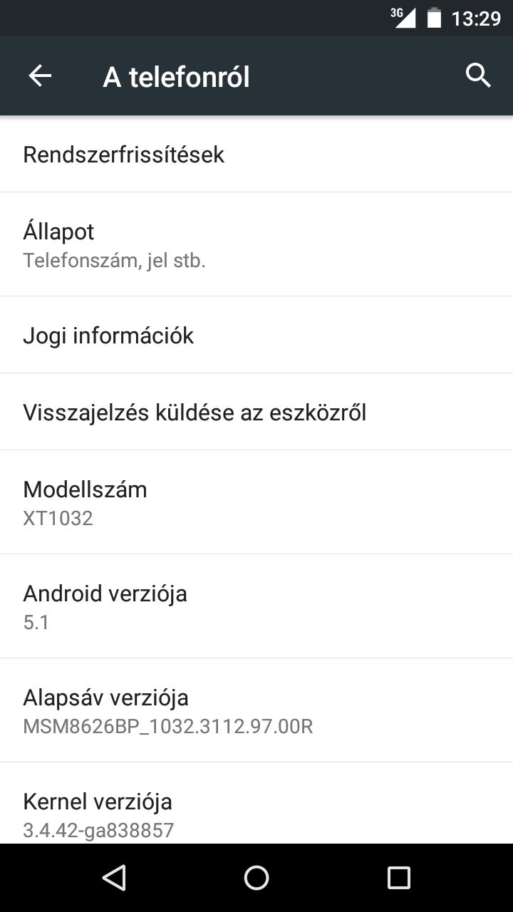

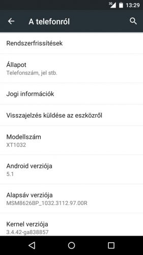

Hehe. 5.1, azaz
Magyarítás még nincs, kicsit az időhiány, kicsit a lustaság, meg kicsit az elégedetlenség a lollipoopmiatt...
