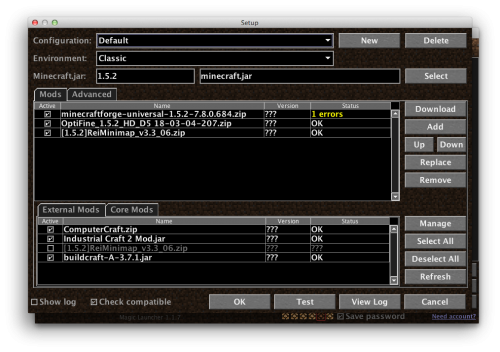

Leszedtem egy friss minecraft.jar-t a force update-el, és így raktam be a modokat:
A Rei's minimap-ot azért raktam felülre, mert amikor alulra raktam azt írta Status alatt, hogy "Internal Mod" (pirossal)
A forge-ra egy hibát dob, ezt:
MagicLauncher 1.1.7
java.home: /System/Library/Java/JavaVirtualMachines/1.6.0.jdk/Contents/Home
java.runtime.name: Java(TM) SE Runtime Environment
java.runtime.version: 1.6.0_65-b14-462-11M4609
os.name: Mac OS X
os.version: 10.9
os.arch: i386
sun.arch.data.model: 32
Missing class member: public B c, class: ajl, mod: minecraftforge-universal-1.5.2-7.8.0.684.zipMég mindig fennáll a hiba
Lehet, hogy az lesz, hogy lemondok az IndustrialCraft-ról, a többi rendesen működik, csak az az egyetlen ami megmakacsolta magát.. -

Mester!
Nem lehetséges, hogy ennél mélyebben gyökerezik a probléma?
Nálam így néz ki egy működő Forge-olt Magic Launcher (igaz, 1.6.2-es MC-hez):Az "Environment" legördülő menüben is a Forge-olt MC jar-t kellene kiválasztani, illetve arra is figyelni kell, hogy az "Advanced" fülön is kell valami paraméterezést állítani, hogy az Optifine működni tudjon a Forge-al.

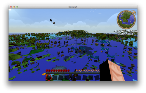

elkezd villogni a kép.... majd a játék kilép és egy nvidia erorr-t kapok: minden féle eror code :1 stb vel......
hogy az openglnek mi tudom én milyen baja volt ezért a mc bezárult.. ha igent nyomok megnyitja az nv weblapját ami kb semmit sem mond csak , hogy telepítsem újra a drivereket.... ami már kb 20x-szor meg történt az 1.sö alkalom óta -_- -

trisztan94
#10400
ha úgy se megy ahogy írtam, akkor nézd meg a következőket:
1: csak forge és csak ic
ha nem megy, akkor valamelyik nem kompatibilis valamivel. az ic-nek nem megfelelő a forge verzió, vagy az mc-nek az ic verzió. fórumon ahonnan leszeded mindig fel van tüntetve a forge verzió függőség2: ha megoldódott a forge-ic konflikutos pakold eggyenként vissza a modokat, mindig indíts rá, lásd hogy mi rontja le
3: tölts le egy ftb pack-et és abban tiltogass le modokat az edit fülön, mert gyorsabban és kevesebb szívással jutsz el ugyanoda
#56573440
trisztan94
#10400
Új jarral kezdj es a forgeot is ez a progi húzza be, ahogy irtam
