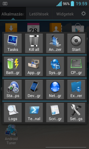

Szóval:
1. Telepítsd a programot
2. Nyisd meg
3. Fölül az Android Tuner-re tappintva előhívható a menü
4. Itt keresd meg a System manager-t és válaszd ki az SD cards menüt
5. Ahogy bejött a menü, itt van olyan,hogy New link. Ezt válaszd, majd előugrik egy ablak (/storage/sdcard0 néven)
6. Az ablakon most válaszd ki amelyik mappát áthelyezni szeretnéd az SD-re, jelen esetben Andorid/obb
7. Ezután válasz ki, hogy hova szeretnéd: external_sd/Android !fontos, hogy csak Android legyen, mert magától hozza létre az obb mappát.
8. Ezután látod, hogy létrehozta a linket, azaz /storage/sdcard0/Android/obb mappát /storage/external_sd/Android/obb helyre.
9. Ezzel kész is lenne, úgy lehet a leggyorsabban és legkönnyebben leellenőrizni, hogyha az sd-n az obb mappában létrehozol egy új mappát, akármilyen néven, akkor azt a belső sd obb mappájában is látni fogod... Ha mégsem akkor valamit elrontottál.
10. Ha az előbbi sikerült, csináld meg a data mappával isLehet van ami nem érthető akkor, írjatok, bár szerintem nem olyan nehéz, inkább szájbarágósan próbáltan leírni
Szóval nekem ez azért tetszik, mert ha az sd-re rá is másolok egy mappát, a belső memóriában is ugyanazt látom, a tartalmával együtt, de persze, nem foglal le semmit!
És persze ez bármilyen másik mappával is sikerül amit át akartok linkelni, ezen kívül jobban kezelhetőbb szerintem mint a Directory Blind, és több más funkciója is van... -

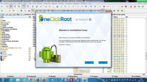

Mi volt az a fájl amit a vírus irtó vírusnak érzékelt? ( Pl az apk fájlt is vírusnak érzékelte) Milyen vírus irtót használsz? a Másik a nagy XDA-n nem írták hogy ezekhez a programokhoz még használod kapcsold kia a vírus írtot.
Én addig még használom pl a SmartFlashToolst a Rom_toolkit stb stb kiszoktam kapcsolni a vírusirtót.
Ezt szoktam használni Unlock Root Pro 3.36 meg ezt ami a képen mind kettő netet használ és soha semmilyen vírust nem telepített kikapcsolt vírusírót mellett sem. Eddig az L9 kivitelével mindegyik telefon ROOT-olta
Milestone2 ha megakarod próbálni a képe láthatott akkor szólj át küldöm.
Más akinek nem megy bootloader nyitás próbálja meg, hogy kikapcsolja a vírusirtót.

Szóval az általad ajánlott cuccal semmi sem történt. Hibaüzenettel kidobott. Nem rootolt.
Viszont az általad leminősített, vírusnak tartott másik app, szépen csendben rootolta az ezidáig semmivel fel nem törhető LG L5 II készüléket.
Abban lehet, hogy igazad van, hogy ezek a cuccok feltelepíthetnek bármit a PC-dre, de egy: erre vannak a vírus/kém stb irtók, kettő: az általad ajánlott is simán feltelepíthetett bármit...
Szóval működött...
