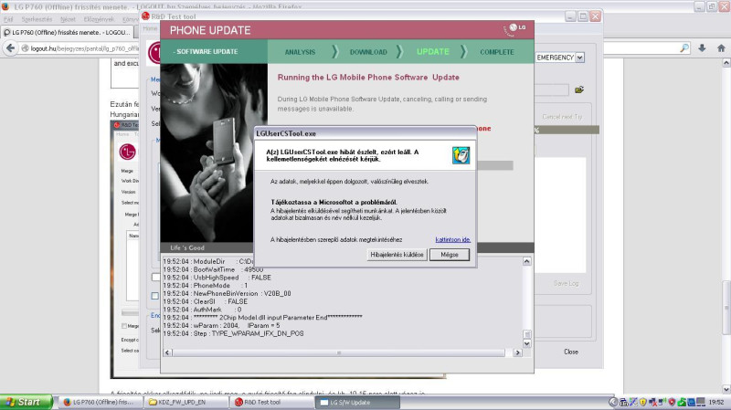

H.Bencike
H.Bencike #9462 üzenetére
Megmutatom nektek is, ezt írja ki. Ezt akkor dobja fel amikor S/W módba váltana és rakná fel a rendszert.
Ha rámegyek hogy mégse kilép az egészből, ha nem csinálok semmit akkor a program se csak áll és ennyi.
Szerintem kifagy. De ezt egész idáig nem csinálta ezért furcsa nekem -

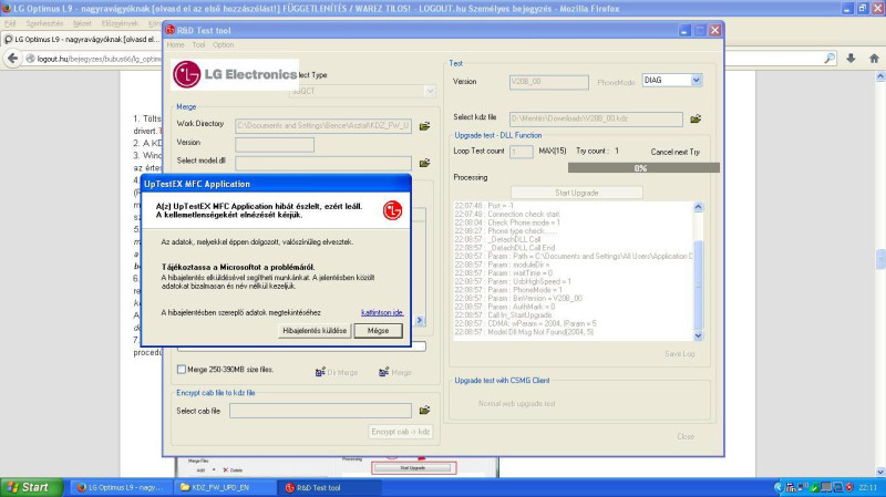

Bekapcsol minden jó, most v10e van rajta, fel szeretném frissíteni v20b-re de egyszerűen nem megy a kdz-vel sem. Folyton azt írja hogy nem találja a telefont.
A downgrade programmal menne csak az meg félúton hibát észlel, és leáll. Egész eddig jóvolt most meg hibát észlel? Ki érti ezt? -

H.Bencike #9457 üzenetére
Kifutottam a szerk. időből, én az alábbi leírás alapján csináltam mindig, és soha semmi gond nem volt, csak úgy volt hajlandó működni ha a program rakta download módba. Szoftver downgrade is sikerült mindig.
[link]De a linkelt képed alapján a szoftver nem 3GQCT módba volt hanem CDMA módba.
Azharel
Esetleg egy hard reset, vagy próbálj másik softot felrakni rakd te download módba, igazából bubus többet tud segíteni szerintem.

H.Bencike
v20h van a telefonom és downgradelni szeretnék bootloader nyitáshoz. De sehogy se megy! Bubus leírása alapján próbáltam meg, de folyton ezt a hiba üzenetet kapom:
Érdekes, mert a telefont felismeri mindent rendben megy, illesztőprogramokat is megtalálja gond nélkül.
Valakinek valami tippje? Vagy esetleg egy módszer tudnátok ajánlani ami működik? -
