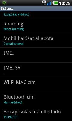

peter_27
Újabb rekordot sikerült elérnem "bekapcsolás óta eltelt idő"-vel.
Most kezdett belassulni a rendszer, így megérett egy újraindításra. Ezt a romot mindenkinek csak ajánlani tudom. Ezalatt az idő alatt semmiféle hiba nem jelentkezett.Minden bejövő hívás megérkezett, wifi/mobilnet(3g)/gps mindig stabil, egyszer sem dobta el a jelet. Ha ezzel jelent volna meg a 2X, akkor most legalább 10000-er drágább lenne a használt ára is, valamint nem rombolt, hanem emelt volna az LG presztízsén.

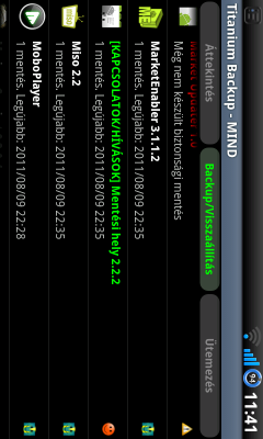

Rotate
Mint fentebb írtam nekem Titanium backup egy az egyben visszahozza a számokat, neveket, ahogy ott voltak, feljebb a képen mutattam is, hogy melyik elemet kell backupolni adatostól, és nem lesz gond...
Aztán csak elrakod a mentést, majd ha kell visszahozod ugyanúgy Titaniummal... Próbáld ki... Backupold vele, törölj vagy változtass meg 1-2 nevet, majd tolj egy restoret... Olyan lesz amint azelőtt

Rotate
titanium backuppal is ki lehet menteni a névjegyzéket... zölddel van írva a listában... valami KAPCSOLATOK 2.2.2 vagy ilyesmi... nálam szépen elmenti, és vissza tudom vele hozni... ugyanígy járok el az sms-ekkel is...
v10d-re szerintem még régebbi custom romokról is érdemes frissíteni
Itt az zölddel írt kell neked
