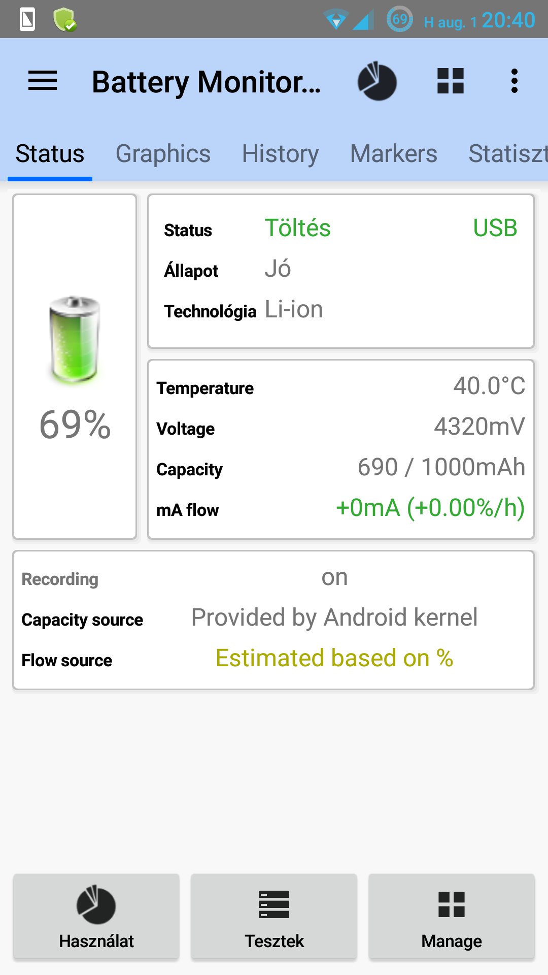

baitsee23
A BMW-ben átírtam az értékeket, és kivettem az akkut. Most minden helyre állt.
Amit írtál, azt én is tapasztaltam, 3390mV-nál érte el a 0%-ot az akku.
Azt mondod, a drop szoftveres probléma. Én először az RC4 felrakása óta tapasztalom. Azóta volt fent több ROM, KITKAT-tól LP-ig mindenféle. Sehogy sem múlik el, pedig mindet más fejlesztette. Más ROM-ok, kernelek... Most már 31-2%-nál indul lassabban, 15%-tól visszaszámlálás.Érdekes, hogy ha rátöltök, néha nincs drop.
Az XDA-n is ment a találgatás, de úgy tűnik, nem nagyon zavarja őket. Van, aki a Konpson akkukban látja a megoldást, és én is ilyen szintű problémát sejtek - mert én nem értek hozzá.
Az 1. akkum az RC4-gyel indult el a lejtőn, a 2-at (német) CM12-vel kezdtem el használni kb. 2, de nem több, mint 3 hónapja. Ez az, ami tegnap totál ledobta a szíjat. Kíváncsi lennék, az én rossznak vélt akksim nem droppos telóban hogy viselkedne, és esetleg viszont. -
