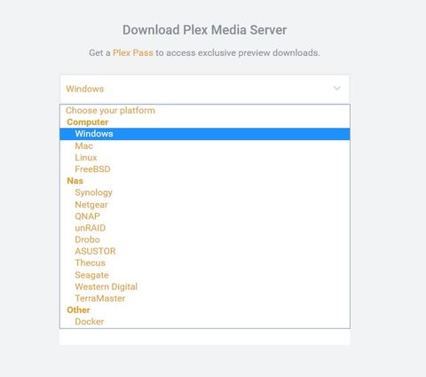

#5844
Igen. Az 520-asban ARMv7 architektúrájú processzor van, ami visszafele kompatibilis az 5-ös binárisok tekintetében.
Viszont így a teljesítményt nem fogja tudni maximálisan kihasználni a plex, ezért lehet érdemes lenne keresni egy ARMv7-es csomagot.

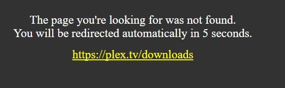

#5842
Az i686-os verzió az x86 procikra van, a NASod pedig ARMv5 processzorral rendelkezik (soft-float), így az arm, vagy az armel verzió kell mindenből.
Tonyk úr korábban lementette a bináris egy verzióját az ínséges időkre, ebben a hozzászólásban a második link alatt megtalálhatod.

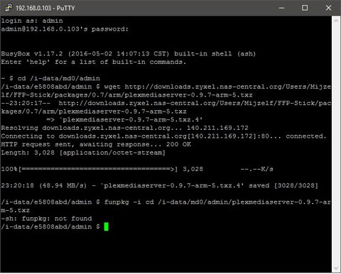

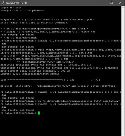

akika1111
akika1111
#5841
Sikeresen leszedtem egy másik fájlt, PlexMediaServer-0.9.16.6.1993-5089475-i686. bin-t, és azt fel sikerült telepítenem, de az alábbi kép fogad amikor el szeretném indítani.
(Az i686-os verzió nem kompatibilis ezzel a NAS-sal? vagy mi okozhatja a hibát szerinted? ennyiben tér el, nem tar, hanem i686)
Nagyon köszönöm!
akika1111
akika1111
#5838
Sikerült feltelepítenem a MetaRepository-t!
Majd frissítettem a NAS telepítési listát, és ott volt a plex is. Feltelepítettem, és már olyan, mintha fel is lenne telepítve, de ha a linkjére kattintok, akkor egy csodaszép kék oldal fogad, ahol azzal szembesít, hogy ez még nincs telepítve.
Sebaj, letöltöttem tesztből a plexmediaserver-0.9.12-arm-15 fájlt (nem tudom mennyire régi), és betallóztam, de amikor rákattintok, hogy setup, akkor semmi nem történik.
Most akkor jól haladok? Így kell telepíteni? Ha elindult, miből látom majd, hogy fel is települt? hol fogom elérni? Milyen portot kell majd nyitni neki a routerben?

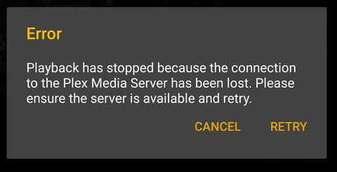

Találkozott már valaki olyan hibával hogy a twonky media server nem érhető el?? Fut a háttérben. TV látja de mappákat már nem. Webes felületén se érhető el. (lap nem jeleníthető meg)

akika1111
#5822
1. SSH-n nem adminnal, hanem roottal lépünk be! Vagy adminnal, de akkor ki kell adni a
suparancsot.2. A
wgetparancsot ahogy látom már ötszór kiadtad. Ennek eredményeképp tele lett az admin mappád azzal a tgz-vel. Javaslom, hogy a feleslegeseket töröld ki:rm /i-data/md0/admin/plexmediaserver-0.9.7-arm-5.txz.*Így csak egy tar marad.
Utána mehet a telepítés:
funpkg -i /i-data/md0/admin/plexmediaserver-0.9.7-arm-5.txzÉs a maradék két parancs, amit a hozzászólásból idéztél.
3. De miért használjátok még a funpkg-s kézzel való telepítést? A slacker toollal ugyanis le lehet szedni mindig a legfrissebb verziót.
slacker -a plexMajd csillagozd meg a listában a Mijzelf (mz) féle verziót, s nyomj Entert!
Ez a verzió picit frissebb, s abban különbözik a régitől, hogy a telepítő paraméterek nélkül futtatható:
sh /ffp/start/plexmediaserver.sh -

akika1111
#5822
Ha csak azt írod be, hogy funpkg, akkor előhoz egy kis "helpet", manualt?
Szerintem funpkg -i cd /i-data/md0/admin/plexmediaserver-0.9.7-arm-5.txz
A "cd" ide nem kell, hiszen abszolút útvonalat adsz meg és a "cd" paraméter helyén már a telepíteni kívánt csomagot keresi. -

A segítségeteket szeretném kérni ismét PLEX-el kapcsolatban.
Gondoltam megint nekiugrok, hogy feltegyem PUTTY-al, de elakadtam.
Itt a fórumon olvastam az alábbi leírást, és ezen szeretnék végig menni, de a funpkg -i cd /i-data/md0/admin/plexmediaserver-0.9.7-arm-5.txz sorra azt írja, hogy -sh: funpkg: not found
Mi lehet a baj?
Kérlek segítsetek, mert jó lenne ezzel filmezni...
Akkor leírom még 1x a PLEX telepítését, mert sajna volt 1 - 2 hiba az előzőben.
Feltétel: FFP megléte.
Lépjünk be puttyal ssh-n a nas-ba.
Ezeket írjuk be sorba:
wget http://downloads.zyxel.nas-central.org/Users/Mijzelf/FFP-Stick/packages/0.7/arm/plexmediaserver-0.9.7-arm-5.txz
/ffp/start/plexmediaserver.sh install
/ffp/start/plexmediaserver.sh start
várjunk 5-10 percet még elindul.
Ha minden jól ment akkor elérjük az admin felületet a 32400 porton.
Tehát írjuk be a böngészöbe:
nas_ip:32400/manage

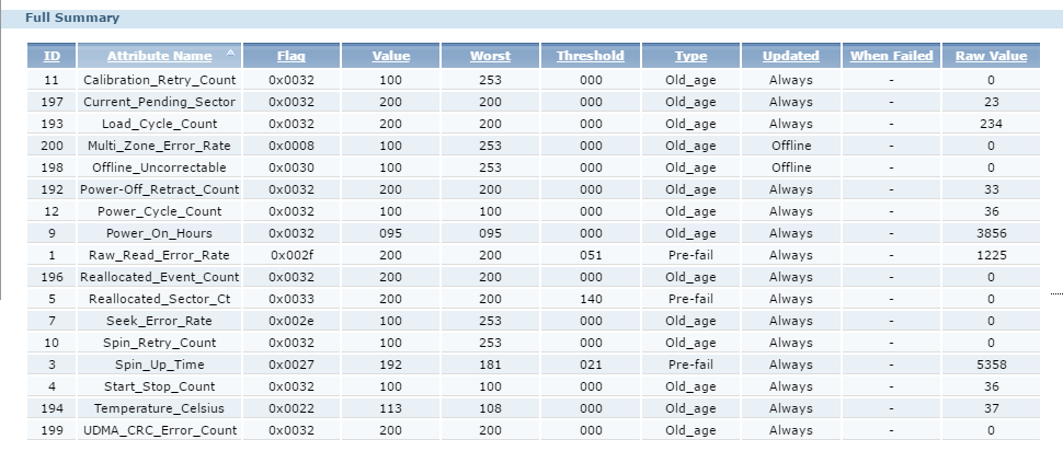

"A kérdésem: mielőtt garanciáztatnám a vinyót, arra gondolta, hogy kivenném, Win alatt megformáznám, és ráeresztenék pl egy HD Sentinel-t, hátha mond valamit, hibás szektor, stb."
A HD Sentinel jo otlet, de semmi koze a formazashoz, nincs szukseg a Win alatti megformazasra.
"Valamint tudnátok mondani valami hasznosat a SMART adatokról? Illetve mikor jelez a pirosan a NAS, mi lehet a kiváltó ok?"
A Current Pending Sector (Smart 197) gyenge szektorokra utal, valoszinuleg ezt jelezte a piros LED.
Amikor megjelent, azonnal adatot kellett volna menteni.Sajnos ez volt szamodra a tanulopenz.
A fontos adat definicioja: "Letezik belole legalabb harom, fizikailag elkulonitetten letezo masolat." (by liksoft) -
