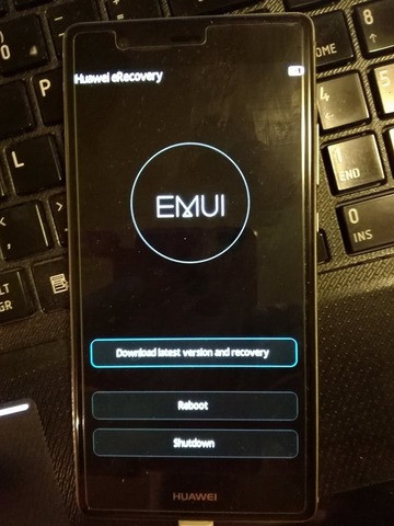

Végül szereztem bootloader nyitó kódot, de nem volt jó. Időközben hallottam, hogy a C150-re kijött a B183.
Gondoltam, akkor legalább csinálok egy C900B183-mat, ám érdekes dolog történt. Feltettem a C900-ra a B183-mat és a telefonom visszaállt C150-re, szóval lett egy C150B183 buildem. Mindezt bootloader nyitás nélkül. Azt hiszem inkább türelmes leszek és megvárom a telekomos B360-at, ha legalább ennyit sikerült elérnem.

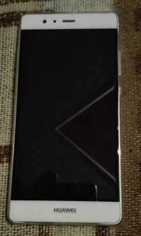

Érdekesek ezek az előlapok, nem értem, hogy miért nem lehet megcsinálni telibe átlátszónak. Nincs valakinek olyanhoz linkje?

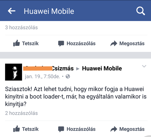

Elmondanám neked, hogy mai napig kerül olyan Huawei forgalomba, aminek nyitva a bootloader alapból. A gyári romok között van olyan ami lezárja, de olyan is van ami kinyitja.
Milyen törvény az, hogy kiadnak egy gyári romot, ami a tudtad nélkül kinyitja a BL-t és te meg elveszíted a garanciát.
Hát igazán érdekes lenne, ha bevinném a telefont, mert egyből a Kinai gyártónál panaszolnám a céget.
Mint írtam a szoftver módosítás okozza a garancia vesztést. -

Nekem egy olyan problémám adódott, hogy a telekomos b150-re rátettem c432b182-t, így lett c900b182-m.é Ugyebár erre nem jönnek az OTA frissítések. Át szeretnék állni C432-re, amire meg is találtam itt a leírást, ám az a problémám, hogy az már nem működik. A kínai Huawei oldalas login után az emui 5.0 felületére visz át automatikusan, nem oda ahová kellene. A kérdésem az, hogy így csak DC unlockerrel tudom megoldani a bootloader nyitást?
