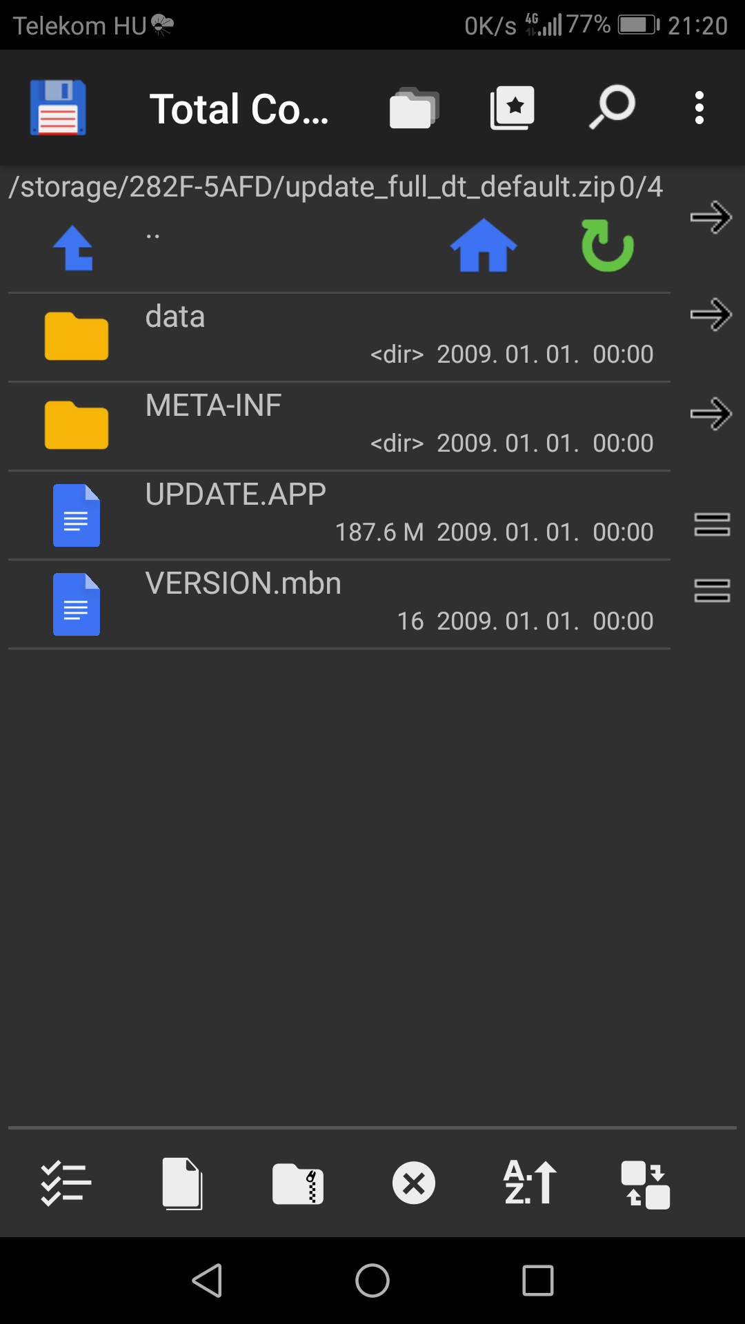

Olyan problémám akadt, hogy én hülye a P9-emet C150B361-ről frissítettem B364-re. A telóra telepített firmware findert használtam proxyval. Az eredmény az NRD90M test-keys lett.
Ennek ellenére a build működőképes, semmi hibát nem tapasztaltam a bajom az, hogy így elestem a későbbi frissítésektől.

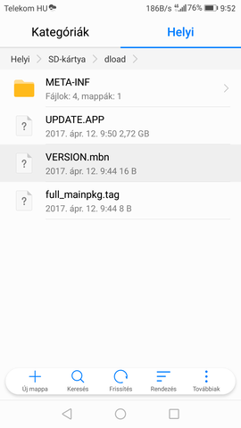

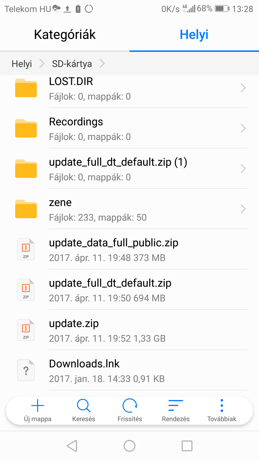

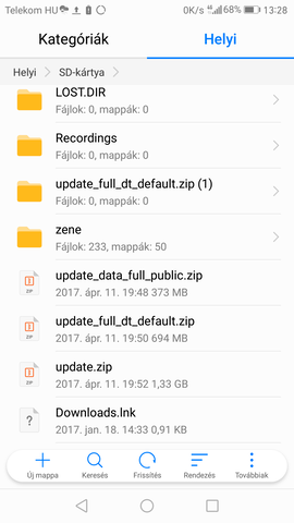

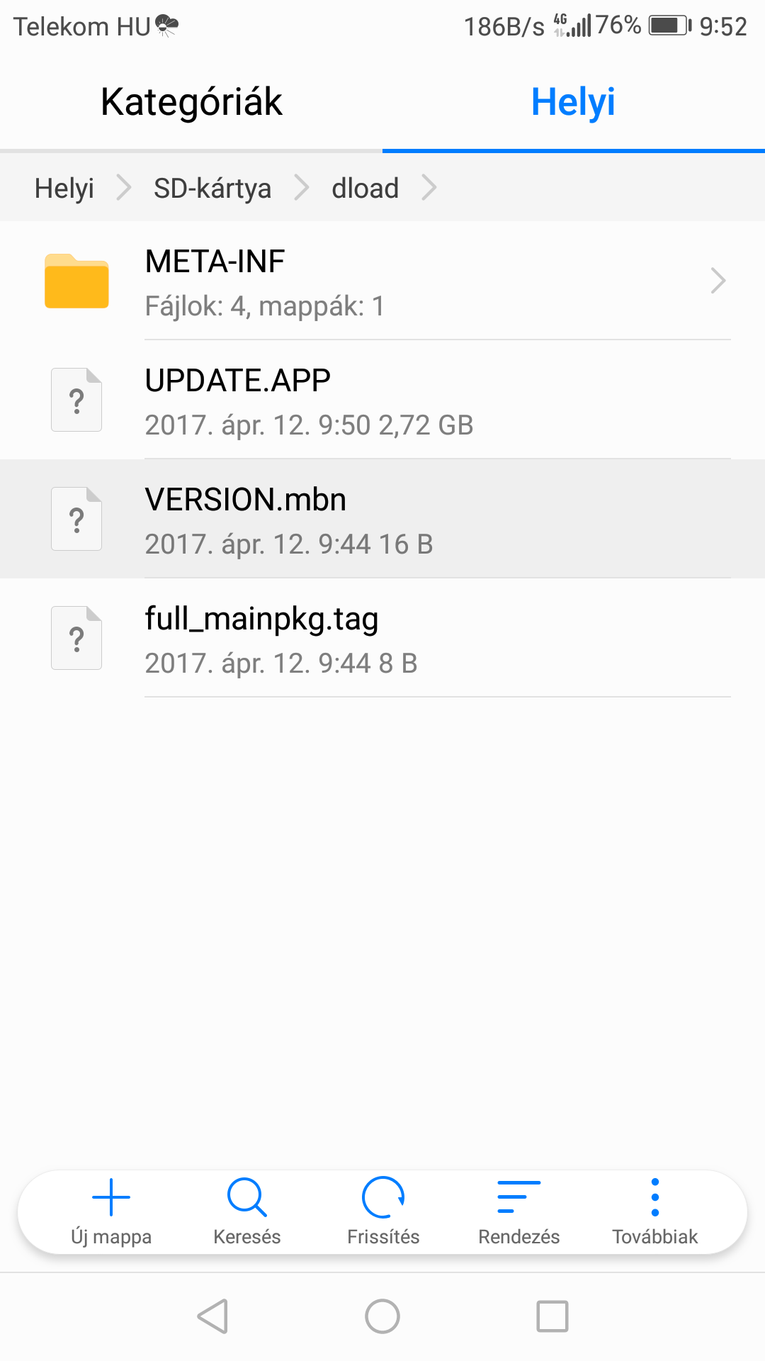

Időközben IMEI alapján ellenőriztem, hogy már engedélyezve lett a B364 a telómra, persze nem sikerült telepítenem firmware finderrel, ugyanez igaz a korábbi b361-re is, telepítéskor hibának azt írja ki, hogy nem találja a telepítőfájlokat, holott le vannak töltve a telóra a storage/dload mappába.
Próbáltam a hivatalos c900b300 rollbacket azt telepíti 3gombossal, de ennek ellenére nem változik semmi, továbbra is az NRD90M romon maradok.
Bárki tud adni tanácsot? C432-re átállós leírás alapján C432re átállás megoldás lehet?
Előre is köszönöm!
Aldhissla565
Firmware finderen megjelent C150-re (Telekom) a B364, ami nagyjából a C432B383 Telekomos verziója lehet (energia fogyasztás optimalizáció a legfontosabb javítás).
Nem tudom telepíteni.
Ha proxyval ráküldöm a frissítőre, telepítés előtt hitelesítési hibát ír ki mind a full, mind az OTA verzió.

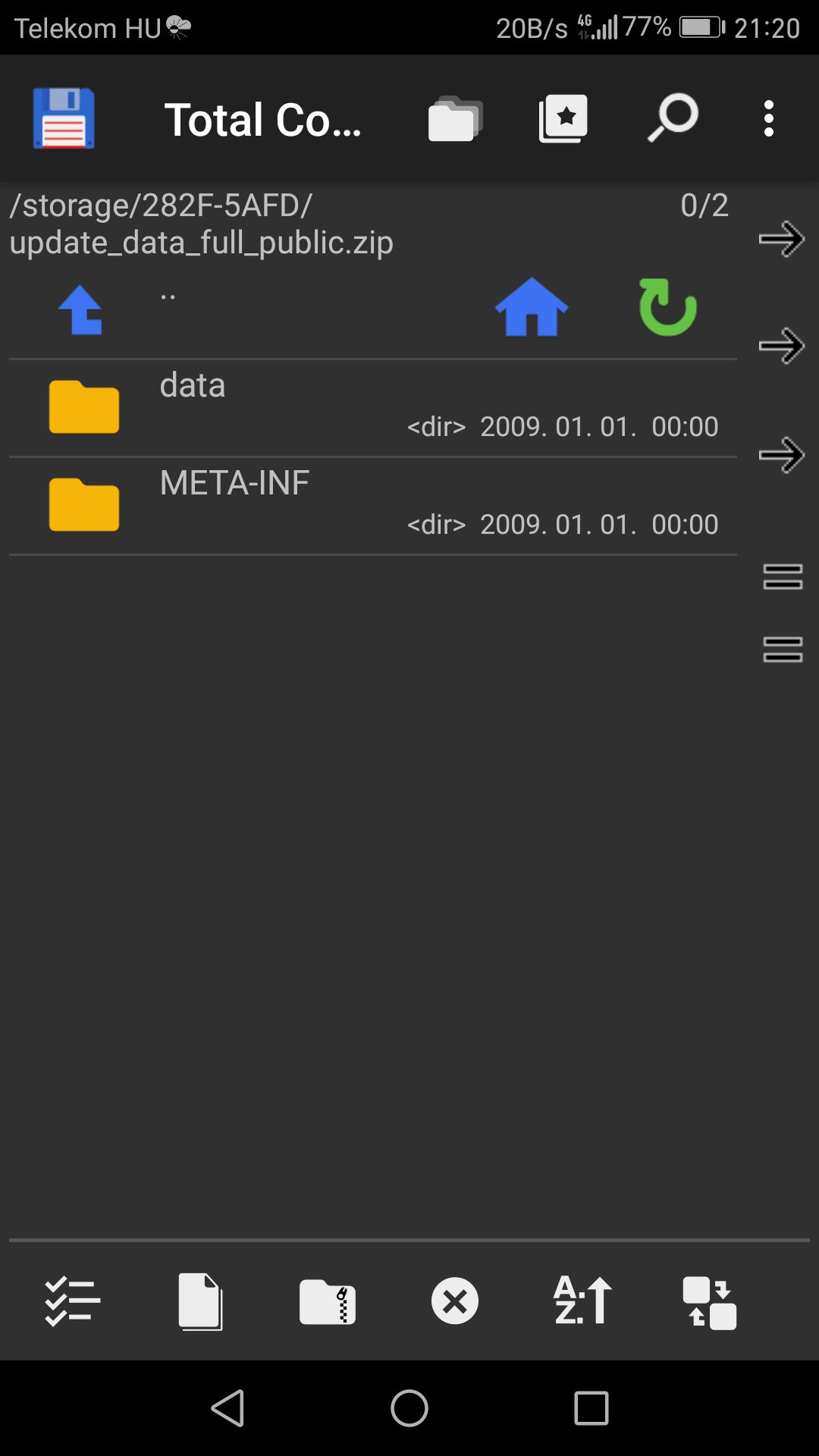

3 gombossal pedig 5%-nál leáll a telepítés. Az update.zip. tartalmával kezdeném a frissítést.
Valakinek van valami tanácsa a telepítést illetően?
Illetve van egy harmadik zip. file, ami nem tartalmaz update.app. mappát. Azt hogy telepítem? Ebben a mappában van a hw_init.
