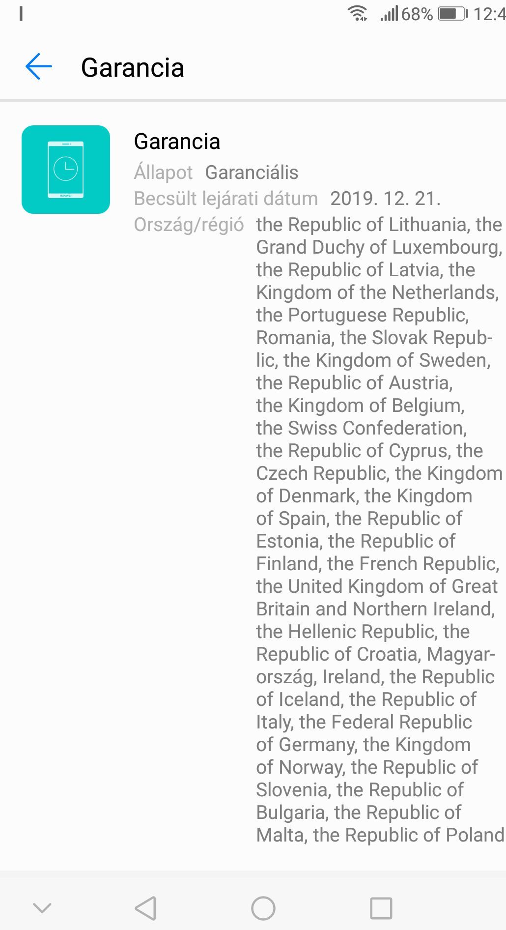

Szia, igen, a 3090-es hozzászólásban a kép.
Azóta már van hwota8 is, amivel elvileg vissza lehetne térni 7-esre, azt még nem próbáltam.
Mindenesetre arra tökéletes, hogy akár nem jóváhagyott ROM-ot is feltesz, így aki gyakran tér vissza a gyárira, annak nem kell minden alkalommal letöltögetni. -
