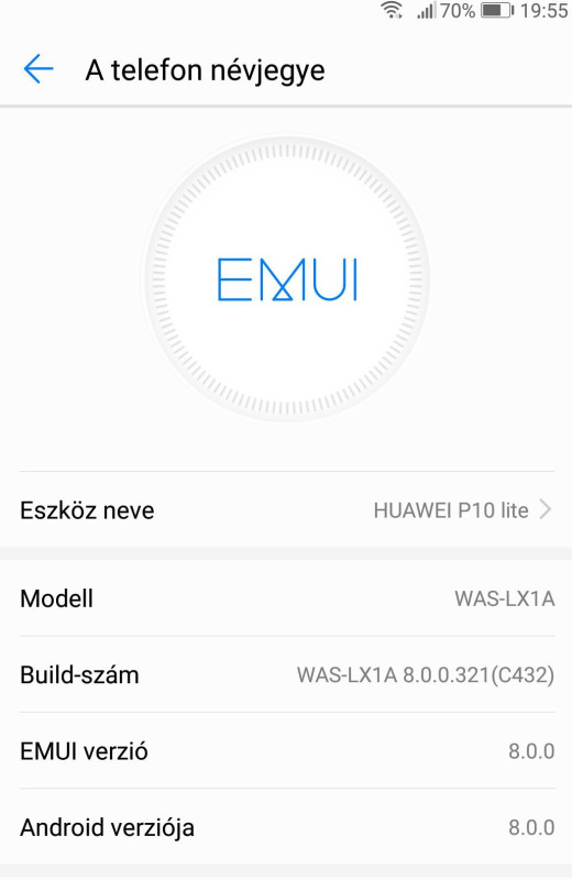

Megpróbálom elmondani emlékezetből (úgy, hogy kb. egy éve foglalkoztam vele utoljára).
Kinyitod a bootloader-t, amit már csak fizetősen tudsz, ha nem kértél anno kódot.
Kikapcsolod a factory reset protection-t.
Ha 8-as androidod van, akkor visszaállsz 7-esre.
Telepítesz TWRP-t.
Készítesz egy mentést az oeminfo-ról, hátha később még kell.
Felraksz egy kétsimes oeminfo-t.
Feltelepítesz egy kétsimes szervízromot.
Ezzel kész, már csak újra frissíteni kéne 8-as droidra.
Ha valamit kihagytam, a többiek biztos kijavítanak.

Kipróbáltam a 361-es szerviz romot, szépen felment és lezárta a bootloader-t.
Aki használja és utána még szeretné babrálni a telefont, arra figyeljen, hogy az OEM feloldást is letiltja, szóval érdemes esetleg újra engedélyezni. -

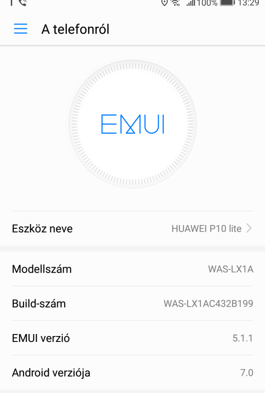

Telepíthető a b199-es, bár nekem csak FF-el ment fel és csak a teljes csomag.
Ez még csak a február elsejei, van már azóta márciusi is, de az még nem engedélyezett.
Ha így megy, akkor majd április 13-án és ez még mindig nougat. -
