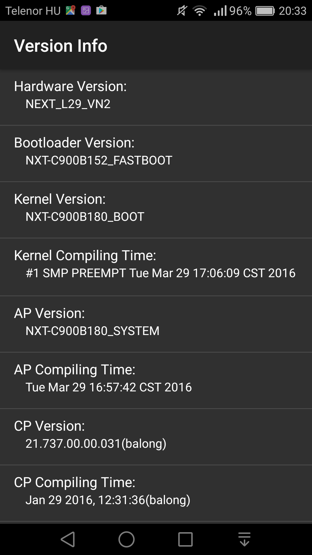

Szerinted akkor próbáljak meg rátenni egy 320-at? Vagy egyből egy 520-at? -
extasymajom
Gaben-1971 #12534 üzenetére
Azt mondja hogy a modem nem támogatja a FW verziót.
Akkor ez most mit jelent? Hogy nem is kelet volna fel települnie, vagy hogy nem jön rá frissítés.? -

extasymajom
Gaben-1971 #12527 üzenetére
Ez a rollback 7rol 6ra kell jol értem?
Valahol azt olvastam ha eusra tesznek ázsiai romot akkor lesz c900 belőle.
Na mind 1 holnap felteszek ra valamit probabol aztan kiderül -

Gaben-1971 #12501 üzenetére
A telefon hátulján NXT-L29 szerepel. 3/32gb Valahogy vissza kell raknom a gyári recoveryt és visszazárni a loadert mert így nem él a garancia.
extasymajom
Gaben-1971 #12497 üzenetére
Köszönöm de sajnos nem sokkal lettem okosabb
Azt látom, hogy c900 az általános.
De ezt hol találom?
"The versión code is
636 - Asia
432 - Europe"Ezt meg aztán végképp nem értem
" If you flash a 432 on a 636 you will get a C900, which will not allow you to receive OTA updates"
Tehát ázsiára tolok európait c900 lesz belőle? mi van?_?

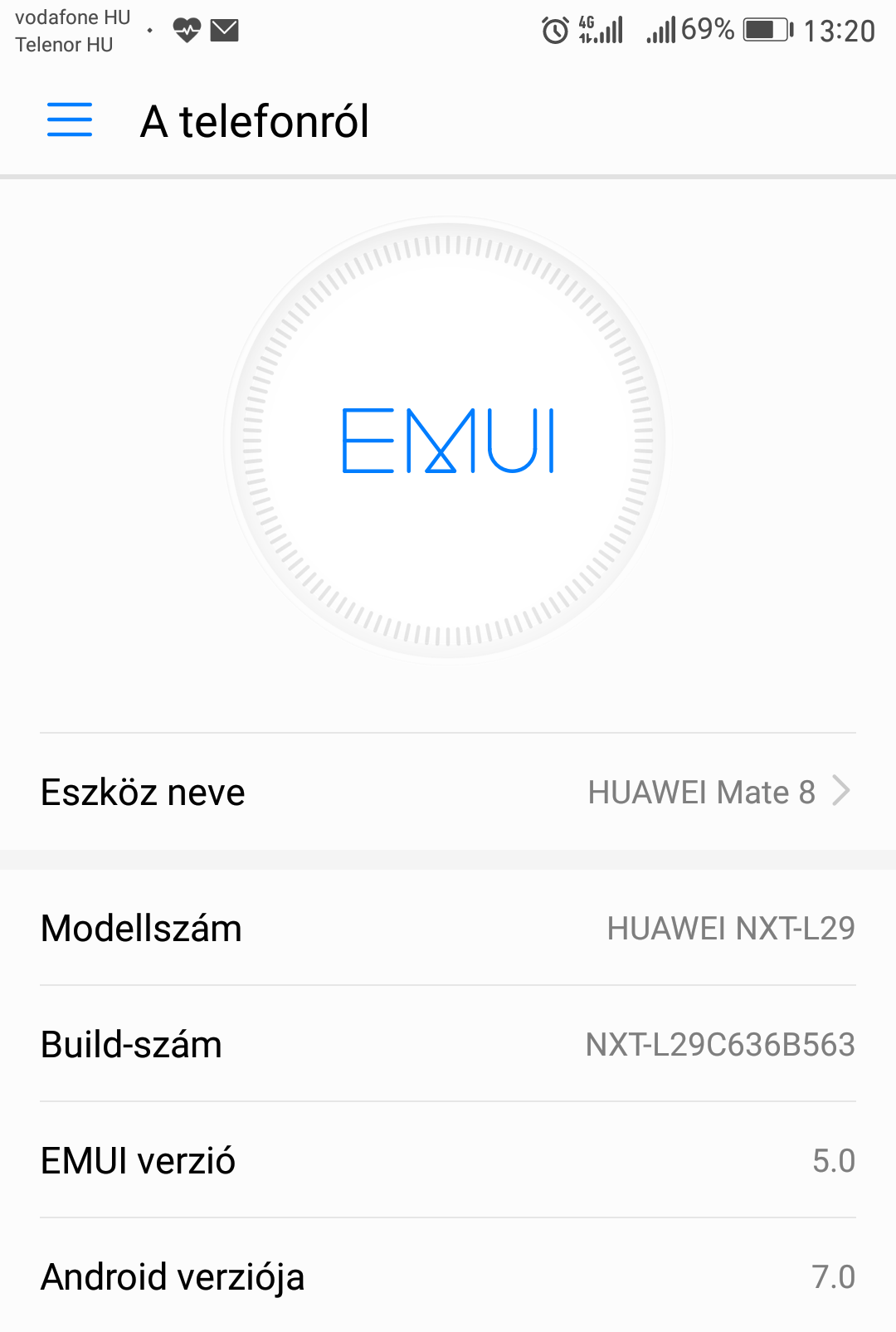

NOS!
Örömmel jelentem a Wipe sikeres volt!
BÁR MUNDENT TÖRÖLT!
A 321 fölment!
És ami a legjobb, JÖN LEFELÉ A NOUGAT!
Mindent köszönök!
Ritka az ilyen segítőkész ember mint te Kedves Druszám!
ÉS KÖSZÖNÖM A CSAPATNAK IS A TÜRELMET ÉS A KITARTÁSÁT! -

ok!
De miért nem az 560 jön, miért csak 321? -
bogarfull27
Gaben-1971 #12320 üzenetére
vagy előbb Hard reset?
A 321 csak 378 mega -

Gaben-1971 #12293 üzenetére
Jön le a 320!
Erre akkor elvileg Ota Jön az 560! Vagy végig kell csinálni, amit a kuntakinte rajzolt? -

Gaben-1971 #12291 üzenetére
Ez jön lefele! Kell az alatta lévő mena bizbaszantyú is?

Gaben-1971 #12278 üzenetére
A c185b320 nem elérhető!
Gaben-1971
Gaben-1971 #12286 üzenetére
Ha felmegy a 320, és nem kezd automatikusan frissíteni 560-ra, akkor próbáld meg manuálisan az xda olarálól, amihez a linket küldtem
bogarfull27
Gaben-1971 #12282 üzenetére
Ugyanúgy dload?
Akkor elég csak azt feltennem a 320-at kihagyva? -
bogarfull27
Köszönöm!
Még ezt is kipróbálom!
Viszont az is egy kérdés, hogy ha ez felmegy, akkor itt euban megkapom e az Afrikai Nougatot? -

jksx
Gaben-1971 #12008 üzenetére
A B180-ra OTA-n "gyárilag" jön a frissítés, nem kell a B192
Előbb utóbb megjön.
