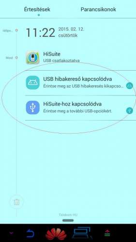

csatlakozáskor azt kell látnod a telón, hogy usb hibakeresés bekapcsolva, valamint csatlakozás hisuit módban.

- HiSuite látja a telefont?
- A meghajtók között ott van a P7, és látod mindegyik tárhelyet? Belső és SD kártya (utóbbi természetesen csak akkor, ha van)
- USB hibakeresés be van kapcsolva a telefonon?

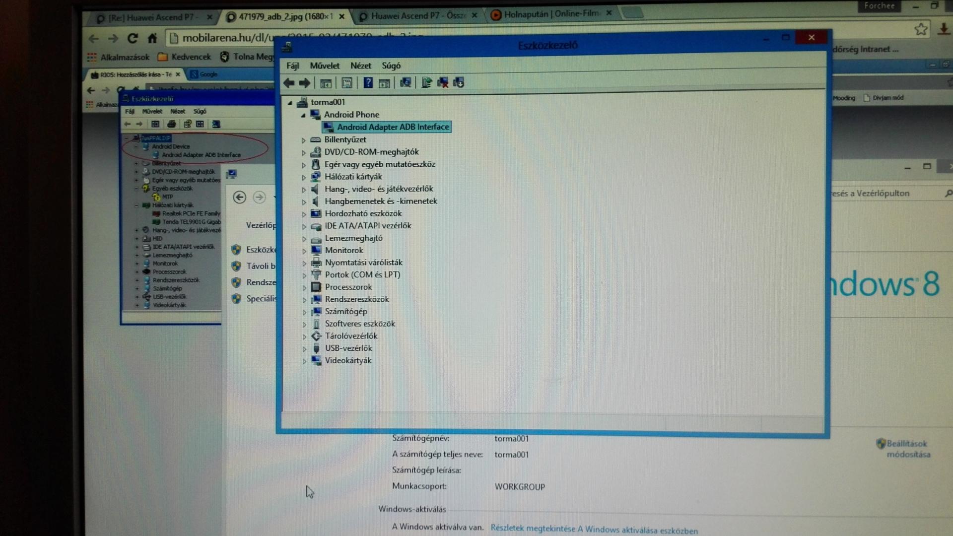

- Be tudnád másolni a cmd -s parancssort? Egy képet csinálj róla és tedd fel ide.+ amit Cunaja ír. Amikor csatlakoztatod a gépet a telefonhoz, akkor a HiSuite megkérdezi, hogy telepíted -e a telefonra is a programot. Arra mehet az OK, aztán a telefonon meg engedélyezni kell, hogy a számítógéptől információkat fogadjon. Egy kis ablak jelenik meg a telefonon, ott kell nyomni az OK -ra.

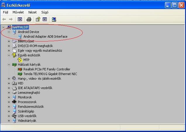

Milyen op.rendszered van? Az eszközkezelőben látni android device-t? Ez amúgy brutális amiről írok, mert a kicsike foglalt. Ez vodafone smart mini. A telefonon engedélyezted, a gép digitáliskulcsát, mert különben nem enged komunikációt közöttük. Ez lényeges, mert hiába látja a gép, ha a komunikáció tiltott a pc-vel.
#86973952
Forrest814 #6656 üzenetére
A gép egyáltalán nem látja? Nem látod a meghajtók között sem a P7 -et? USB hibakeresés be van kapcsolva?
