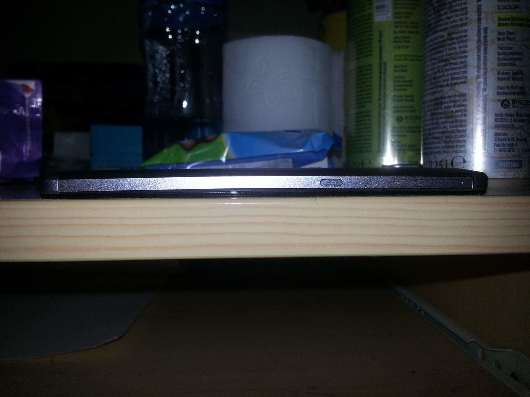

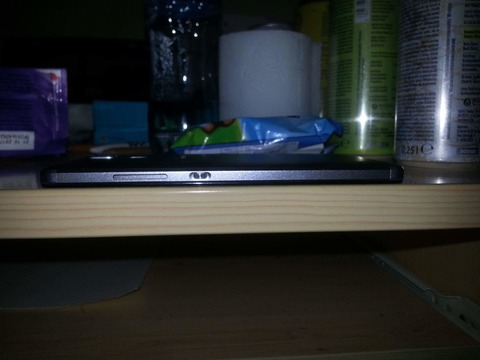

Teljesen biztos, hogy akku gond.Már eleve az extrém melegedés is erre utal.A deform tuti nem hőtől van, illetve csak közvetetten.A Lithium-ion aksi nagyon érzékeny a melegedésre, ilyenkor mindenféle gázok keletkeznek benne, amik "felfújják", és maga az aaksi tudja deformálni a telót.
Jellemzően akkor fordul elő, ha hoszabb időn keresztül folyamatosan húzunk belőle a maximálisan leadható áramerősség 75%-a feletti áramot.
Bármit is csináltok épp a telefonon, ha melegedni kezd, jobb abbahagyni.Komolyabb terhelés alatt cirka 40 celsius még normálisnak mondható, rövid(1-2 perc max)ideig efölött is elmegy, de hoszabb ideig így nem bírja. -

En is arra gondolok. De gyanusan jol birja, 2 ora jatekkal bir 4-4 es fel ora kijelzo idot, ami eleg pozitiv dolog. Vagy attol h puklis meg nem romlik a kapacitasa?
Laggzik meg annyit tesz hogy akad az egesz, mint mondjuk a maffia 3 egy Intel HD 3000-es integralt VGA-val.

Sziasztok. Valaki tapasztalt mar olyat, hogy intenziv hasznalat utani melegedes miatt meghajlott a femhaz?? Nekem ugy nez ki ez tortent mert par napja jatszok rajta 1-masfel orat, es olyankor rendesen melegszik. Most nezegettem az oldalat es kozepen keletkezett benne egy nagyon kecses kis ív.. Már már LG èrzetet ad vissza. Ha lerakom kijelzovel lefele az asztalra akkor kozepen latszik a hajlat... Ilyenkor mit lehet ezzel kezdeni??

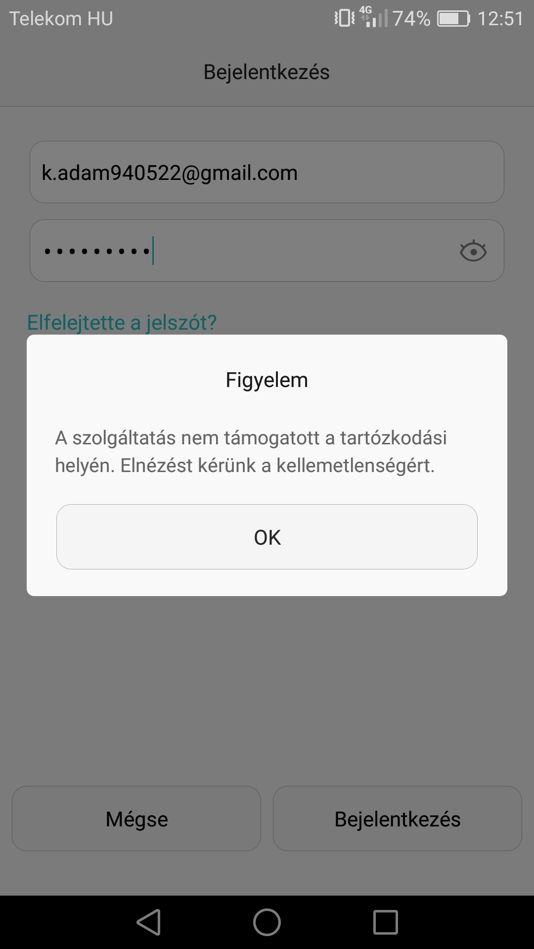

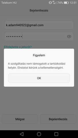

Innen letoltott B380-as rommal barkinek sikerult belepni huawei accountba hicaren keresztul? Mert barmit csinalok neki nem enged be, azt mondja a tartozkodasi helyemen nem elerheto... Megadtam neki minden engedelyt amit lehetett, de igy se enged be.. Eleg idegesito, mert igy hasznalhatatlan az osszes honor app...
Szerk.: Ujratelepitettem 3x playen a hicaret, negyedjere sikerult belepnem. Igy mar minden patent.

Már regisztráltál vagy még nem?
Ha nem akkor,
Itt már próbáltad ?Huawei ID web regisztráció
Mondjuk kép alapján úgy tűnik nekem hogy már regisztráltál csak nem enged be. Akkor viszont passz.

Akku most 1 ora jatek utan 41 fok. Az nem veszes a chipset 63 fok. Nem tudom h tenyleg puklis e az akksi mert csak oldalrol lazszik a deformacio, tapintani sem tudok kituremkedest a hatlapon.
