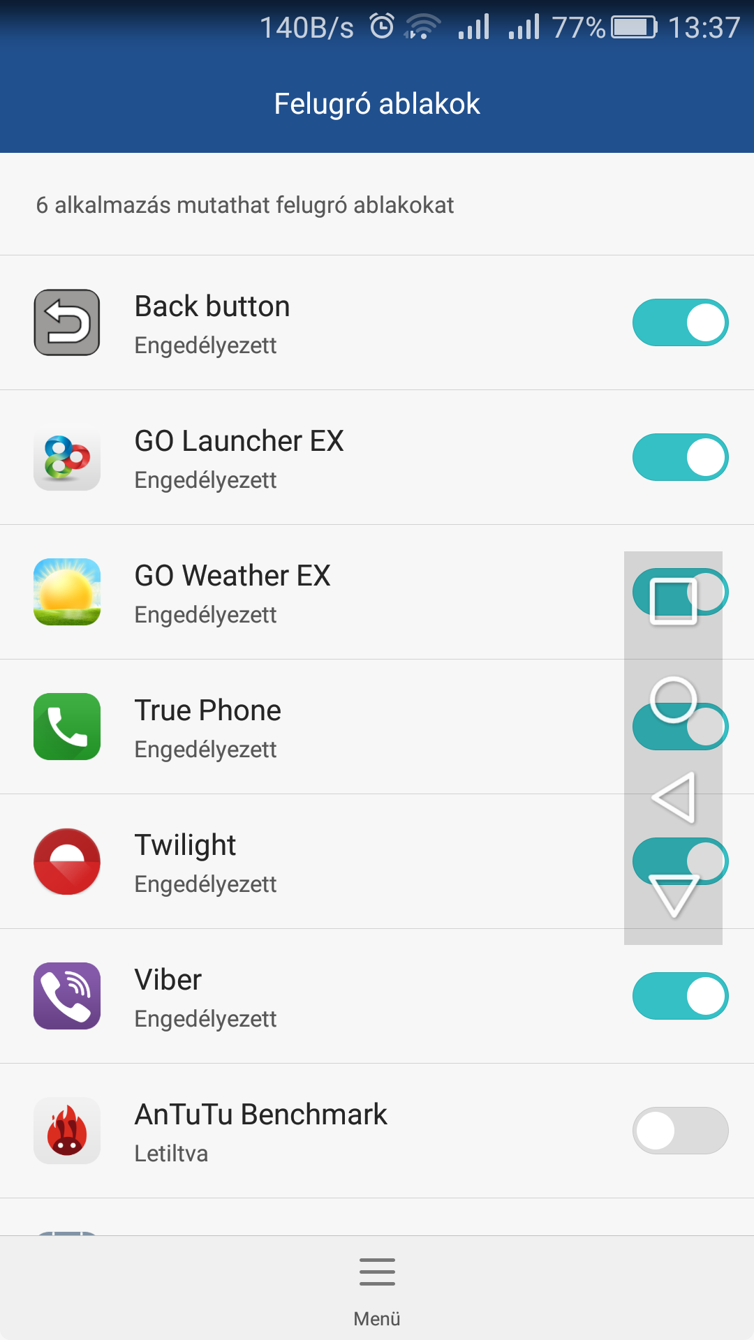

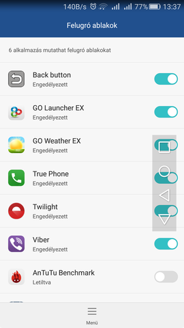

choco01 #9249 üzenetére
A képed alapján próbáld meg a Twilight appot kikapcsolni, mármint nem csak itt, hanem teljesen, ne legyen aktív a funkciója, úgy nézd meg. Nálam mikor este aktív, akkor szintén ugyanaz a hibaüzenet, mint nálad. Én úgy vettem észre, hogy a képen látható helyen letiltani valamit nem ér semmit a hiba szempontjából. Valamelyik alkalmazásod megjelenít valamit a többi fölött, ki kell deríteni melyik és ideiglenesen kikapcsolni/bezárni, amíg engedélyeket adsz az appoknak. Lehet, hogy a Viber az, sajnos innen csak találgatni tudok.
soundman1
Mivel B180-on vagyok és SD kártyám sincs, így nem tudom a hibád reprodukálni. Nálam a teló memójába simán le tudok menteni a chrome-ból. MM-en a képernyő fedvényes hibát csinálta nálam is, mert az update FR nélkül volt. A hétvégén volt a telóba egy SD, a noto fenti üzenetét dobta fel, engedélyezés után el tudtam érni a kártyát.
Ugyanakkor te Tárhely engedélyt írsz, akkor nem a képernyőfedvénynél kell lenni a hibának. Volt biztos nálad FR update-kor? -
soundman1
choco01 #9237 üzenetére
Pl. ha a Twilight be van kapcsolva, akkor egy újra indításnál Backbutton (a képernyőn lebegő vezérlő gombok) nem tud betöltődni. Előbb manuálisan a backbutton-nak engedélyt kell adnom, majd utána tudom csak a Twilight-ot elindítani. Ez 5.1-en is így van, 6.0-n azért volt nálam rosszabb, mert nem volt update után FR. FR-el viszont nem megy a touchplus, ezért 5.1-re visszamentem.
Ezért kértem kapcsold ki ami nem kell, vagy kértem egy képernyő mentést. Pl. Hiapp, mxplayer, tükör, antutu-nak minek a képernyő hozzáférés? Pl. Chrome-nak miért kell engedélyt adnod? -
