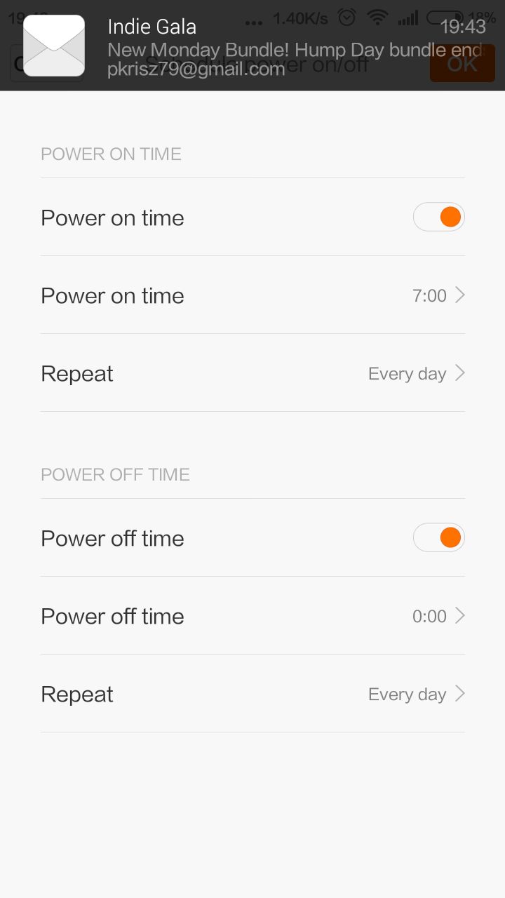

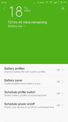

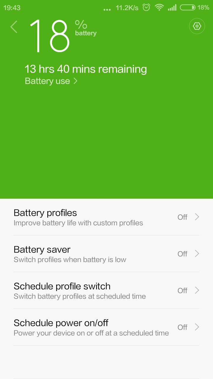

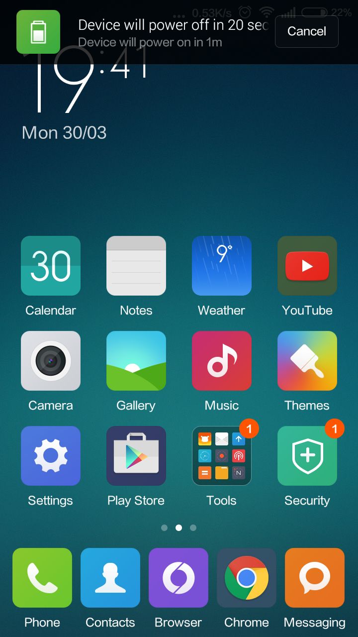

Moric
balika011 #9076 üzenetére

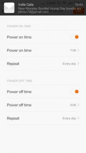

- Töltés közben nem lehet bekapcsolni a telefont.
- Az ütemezett bekapcsolás nem működik.
- Néha eldobja a GSM hálózatot, utána megbolondul. Újraindítás után újra jó.
- Fényképezés után a fénykép megnézése még mindig nem jó.Tovább nem néztem, mert a GSM dobálás nálam kritikus hiba.

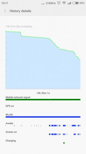

Köszi a MIUI kamerát!

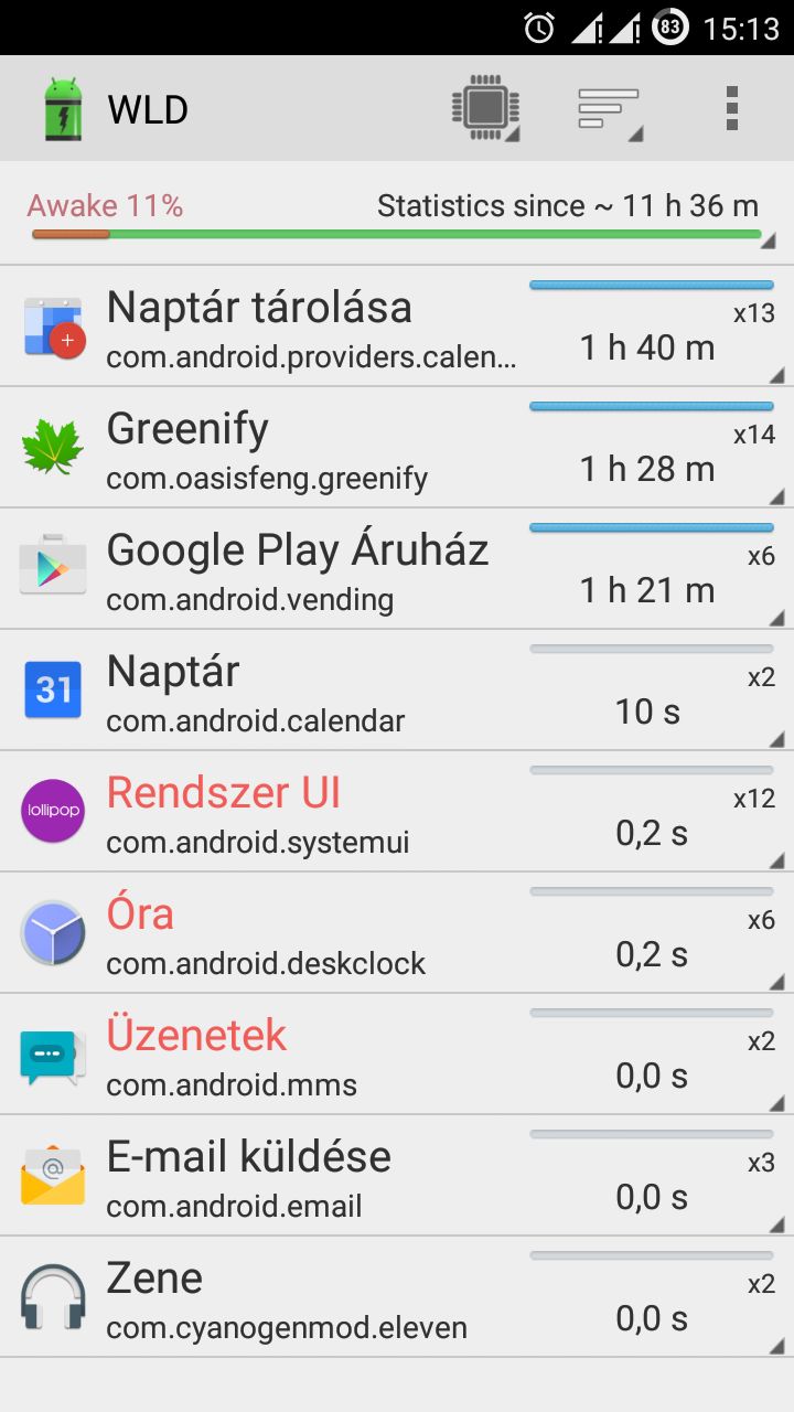

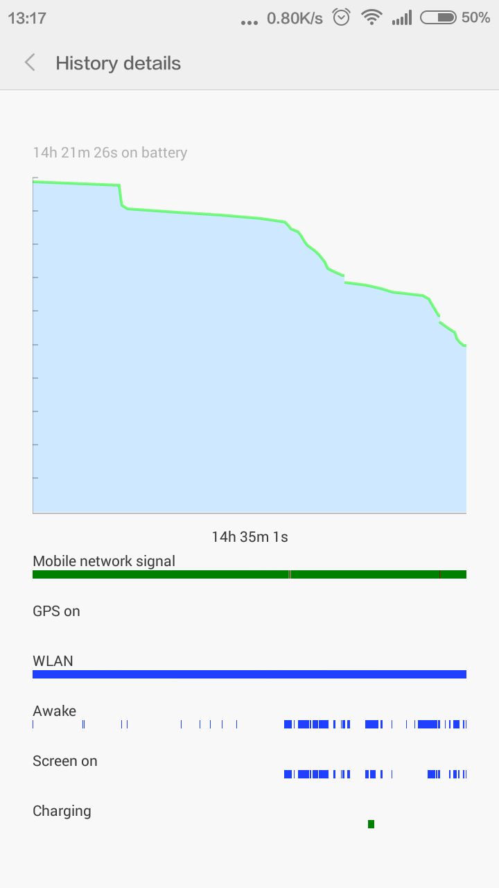

A Redmi 1s-re szánt miui 6 (általatok "készített") nekem amikor le lockolom és csak egy FB messenger van fent meg egy CPU Spy. Lockolás után 20percből kb 10-15 percet van deepsleepbe (CM11 alatt ilyet nem csinál) ! Ezt a ti miui változatotok is produkálja ? :\
Szerk.:
Kicsit más , nekem a TWRP olykor-olykor amikor a csúszkával turkálok a flashelendő zipeim között randomra leáll és újra indul .. Van , hogy többször is egymás után . Ez mitől lehet ? :\ - Ettől függetlenűl maga a telefon (CM11) jól mükszik !
Szerk2.: Sajnos ez a kamera nem tartalmazza ezt a funkciót ! :'(
