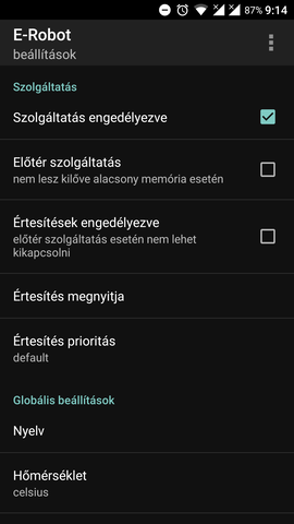

Ezzel próbálkoztam:
Esemény > dátum és idő : aktuális idő megváltozott (napok: mind, idő intervallum: 0:08-0:09)
Műveletek > Teszt > Hibakövetés (üzenet: asd)A lényeg az lenne, hogy mindig aktív módban, az előtérben fusson egy alkalmazásom, és ne lock-olja a képernyőt. Egyes alkalmazásoknál úgy vettem észre, hogy ilyenkor nem kap akkora prioritást a futása. Próbáltam már, hogy változót állítson be, de persze az sem akadályozza meg, hogy lock-olja a képernyőt. Vagy az eseményt adom meg rosszul?

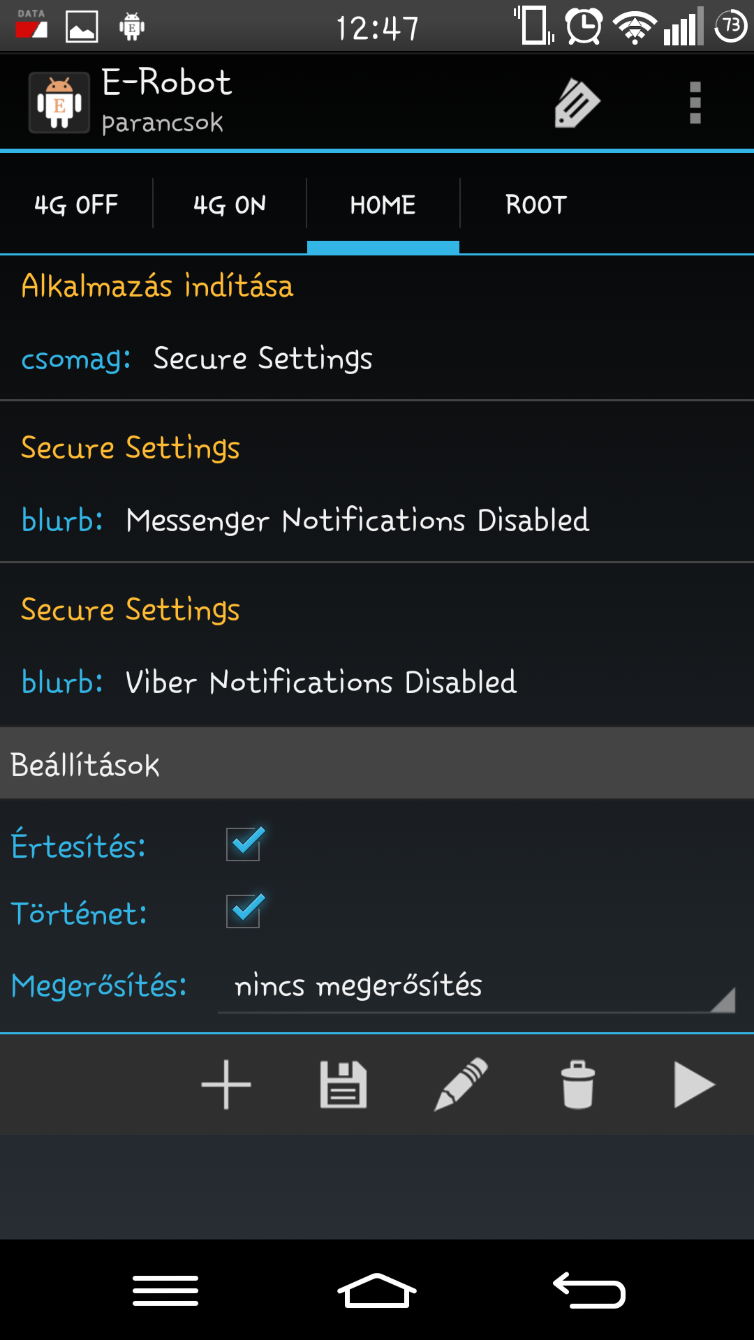

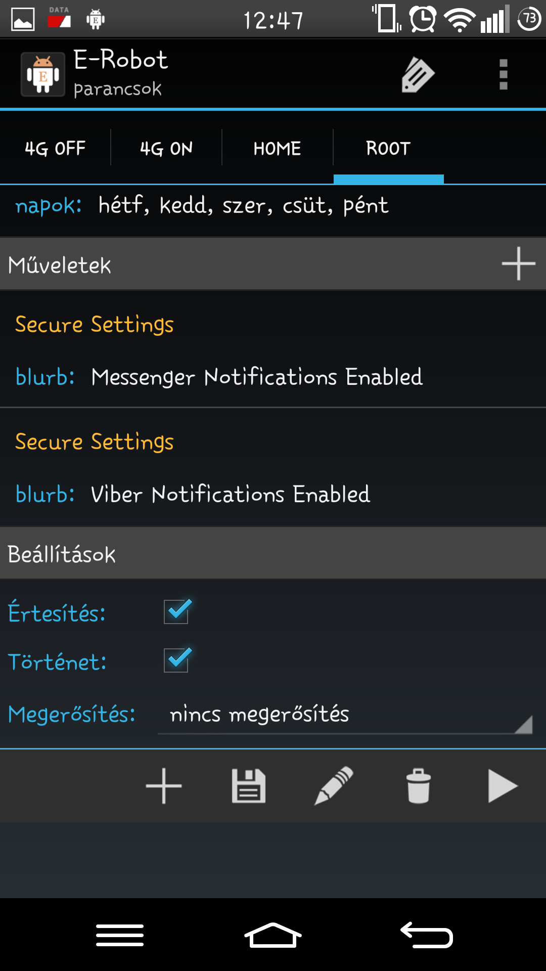

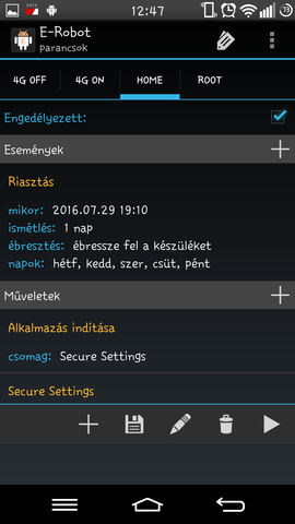

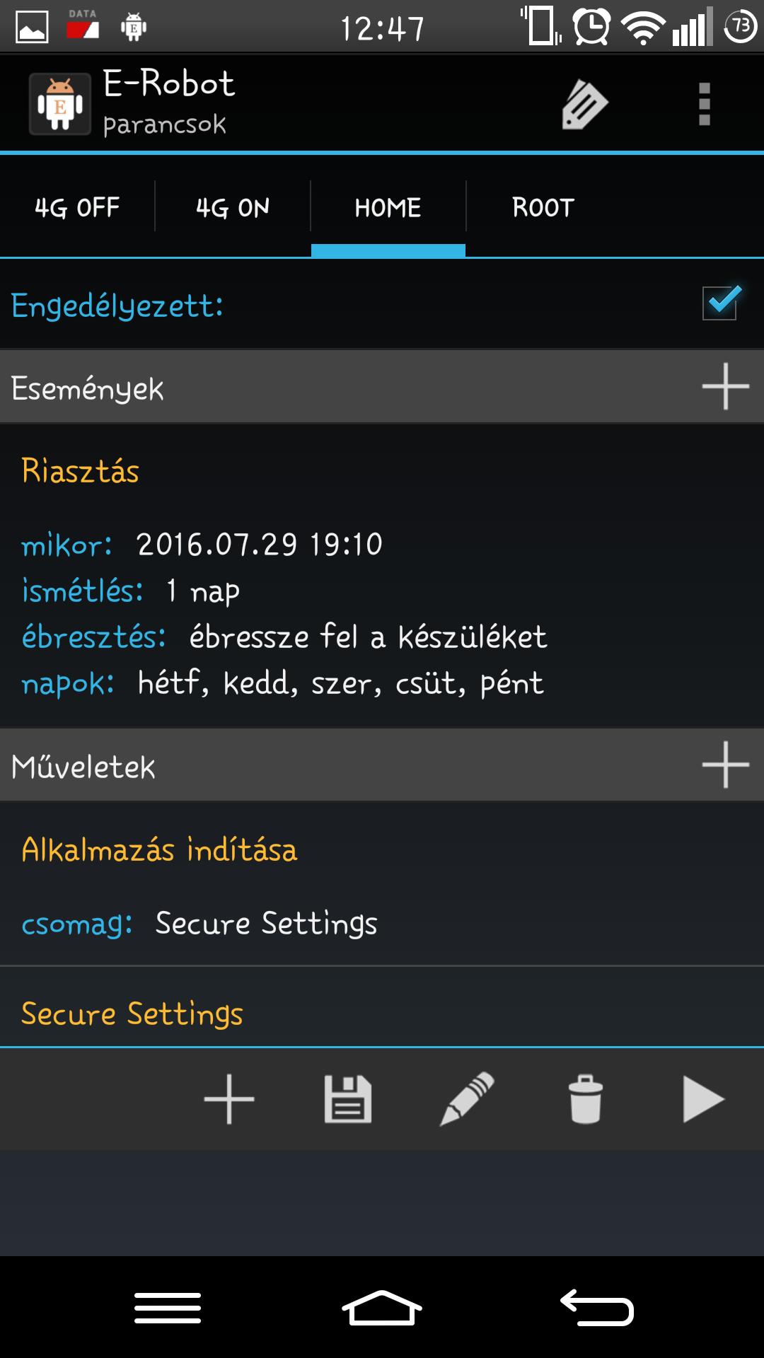

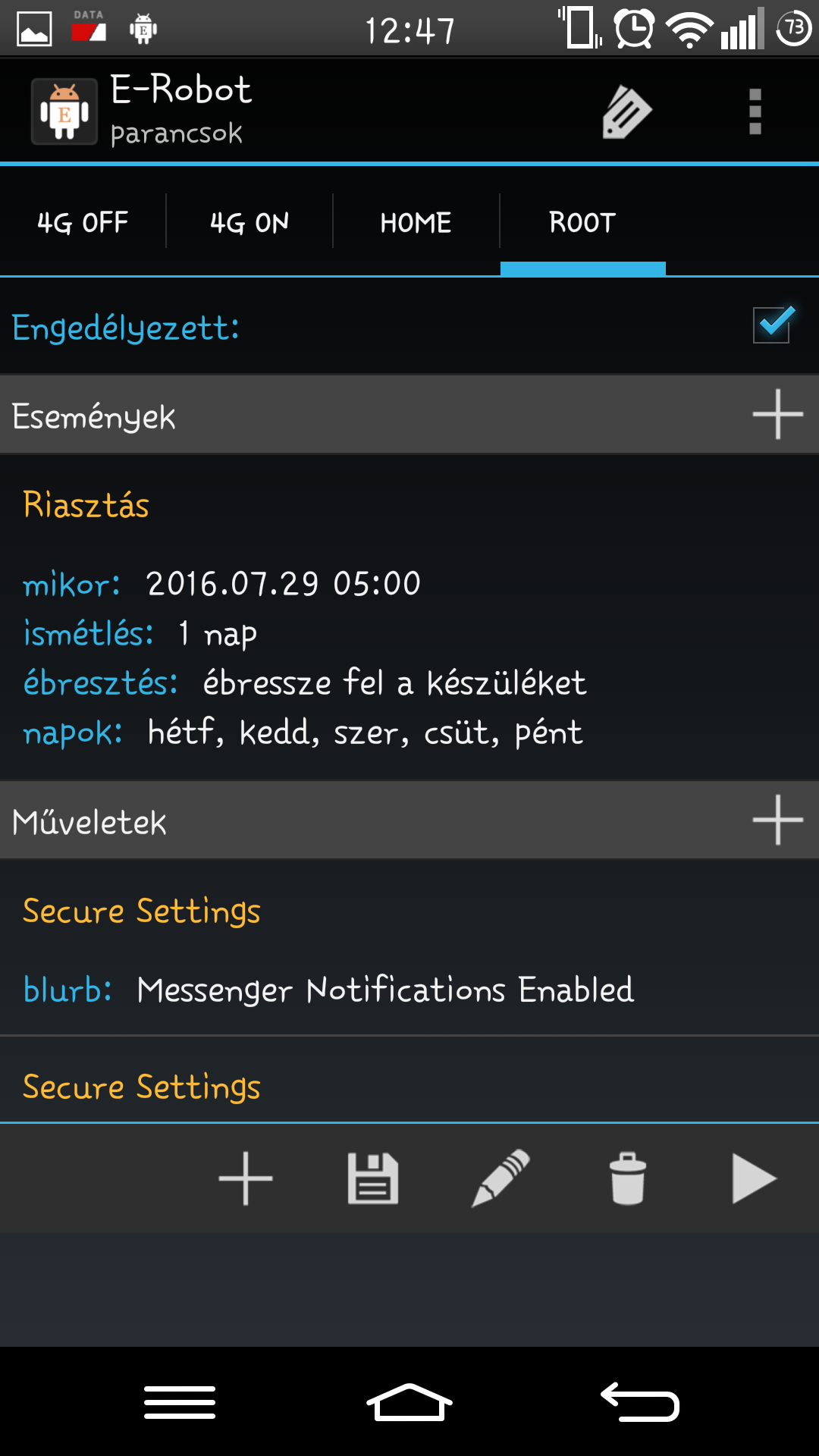

Hat alkalmazásnál állítottam be különböző színű led értesítéseket (egyik sem gyári, ahol lehetett, az alkalmazáson belül kikapcsoltam a saját led értesítést, hogy a robot vezérelje), mindegyik a robot saját -1 id-vel rendelkező értesítését használja (úgy vettem észre, így nem ütközik a gyári értesítésekkel).
A kikapcsoláshoz az Autonotification nevű pluginnel állítottam be eseményt, a led jelzés kikapcsolt képernyőnél mindaddig tart, amíg az állapotsávból el nem tűnik az adott értesítés, ekkor megszűnik a robot értesítés is.
Még az id-kkel lehetne játszadozni, kísérletezni, de majd ha idő lesz rá.
