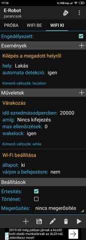

Igen, de akkor még nem voltak elmentve a lakás cellainformációi. De úgy emlékszem, nem is használtad a helyet a parancsban.
Mindegy is, már meg sem akarom oldani.
Csak azért írtam, hogy ha más használná a képen látható parancsot, ne lepődjön meg, ha esetleg nem úgy működik, mint várná.
(Nem tudom, hogy a 4G/3G/2G cellainformációi megegyeznek-e, ha nem, még ezzel talán lehetne játszani. Lehet, hogy csak váltott egyikről a másikra...) -
joci86
Elfelejtettem eszközkezelőnek beállítani, de most pótoltam. Egyébként minden más engedélyt megkapott.
Felvettem a helyet cellainformációkat használva, és picit módosítottam a Te parancsodat, nem azt nézi, hogy van-e elérhető mentett wifi hálózat, hanem hogy be- vagy kiléptem-e adott helyre/ről.
Holnap kiderül, működik-e.
Köszönet! -

Jaaaa... Ez nem fog megszűnni, mivel a cellaalapú azonosítást használod. Írtam, hogy azzal csúnyán becsapod magad. A teló kilép az egyik cellából és belép egy másikba.
A Wifi kikapcsoláshoz hozzáadsz egy feltételt:
A feltételben az "és operátor" melletti cerkára böksz, a felugróban lejjebb görgetsz és "hozzáadás nem operátorhoz". Alul (a szürkébb részen) a "nincs kifejezés" melletti cerkára böksz -> kifejezés megváltoztatása -> Wifi -> Wifi hálózat konfigurálva van -> megadod az otthoni SSID -t.DE! Ez nem oldja meg azt a problémát, hogy cellaalapú helymeghatározással ez az egész úgy szar, ahogy van. Pl. ahogy kis falud felé közelítesz és a telód belép a cellába, a Robot bekapcsolja a Wifit. Te ezt nem látod, mert nincs mihez csatlakozzon, ezért a Wifi ikon nem jelenik meg. De, a Robot logjában ott lesz.

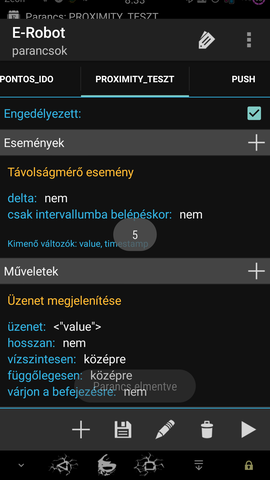

Tudomásom szerint az energiatakarékos mód nem Android, hanem gyártói feature. Fogalmam sincs, hogy a Samsung kreált-e hozzá nyilvános utasítást.
Valamit csinál a parancs, de nem tudom letesztelni a pontos működést, mert az én telómon már régóta szarakodik a közelségérzékelő. Időnként beragad közel értéken, és csak újraindítás után tér észhez ... egy ideig.
Somatom
Tessék:
PROXIMITY_TESZT.zip.
A feladat ugyanaz, mint az előző parancsnál, amit linkeltem. Nem értem, hogy miért nem tudsz importálni. Bemásolod a felhasználói tárhelyed megfelelő mappájába a kicsomagolt xml -t:
/storage/emulated/0/Android/data/com.bartat.android.robot.KEEP/commands/
Ezután a Robot menüjében a mentés opciót választod, kipipálod a megfelelő parancsot és a mappa ikonra böksz. Ekkor megjelenik a parancsoknál az importált is. Kipipálod felül az engedélyezést és alul, a floppy ikonnal mented.
Ennél szájbarágósabban nem tudom leírni. Ha így sem megy, akkor a Robot nem a Te programod.
A tesztparancs nem csak kiírja, hanem aktív TTS esetén ki is mondja az értéket, hogy lezárt kijelzővel is tudjad tesztelni. -

Teszt parancs:
Sima parancs kézi indítással később törölhető...
Parancs: egyéb->buborékablak->kifejezés megváltoztatása ->szenzorok ->távolságmérőPróbáld ki mit ad vissza eltakarva és nem eltakarva, olcsó telefonoknál két érték lesz egy kikapcsolt/letakart (0) állapot és egy bekapcsolt/messzi (0-nál nagyobb szám) drágább érzékelők a távolságot is mutatják...
De igazából egy általános esemény is készíthető.
Zsebbe kerül:
Esemény: szenzorok -> távolságmérő esemény
Alsó határ üres
Felső határ 0Csak intervallumba lépéskor pipa...
Parancs:
Audió -> hangerő beállítása -> csörgés 100% (vagy amire akarod).Kiveszed a zsebből..
Második parancs a vissza halkítás itt annyi a különbség, hogy az alsó határt pl 0.0001-nek adod felső határ üres és a többi hasonlóan...
