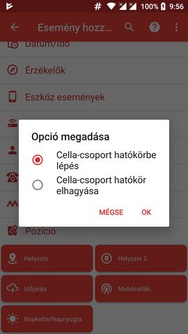

Próbáltad első műveletként blokkolni a parancsot "adott helyen van" feltétellel? Ha az adott helyen, manuális indítással végig lefut a parancs, akkor a cellabeállításokkal van gebasz, mert a Robot szerint nem ott vagy. Ha megáll a parancs, akkor a hely stimmel, de normál üzemmódban a Robot valamiért nem értesül arról, hogy beléptél a cellába.
Macika66 #6855 üzenetére
Kézzel csak a műveleteket tudod tesztelni, a kiváltó eseményt nem. Illetve jelen esetben az "Adott helyen van"
akkor tudnád, ha a műveletekhez feltételként hozzá lehetne adni. De én úgy tudom, hogy a Robotban nem lehet ilyet.Alternatív megoldás lehet az, hogy kitörlöd az arra a helyre vonatkozó cellákat és újra felvesszed. A működést pedig úgy tudod tesztelni, hogy amikor az adott helyen vagy, akkor repülőgép üzemmódba teszed a telefont, majd visszakapcsolod normálba. Ilyenkor tud aktiválódni a cella esemény.

A helyesemények azért is problémásak, mert a működésük telónként eltérő lehet (ez az infó Tamástól származik). Pl. több készüléknél tapasztaltuk azt a jelenséget, hogy kikapcsolt kijelzőnél a rendszer nem frissíti a cellainfókat. Ilyenkor nyilván a Robot sem tud helyváltozást érzékelni. Pl. ha egy parancs műveletének adsz "ha nem adott helyen van" feltételt, akkor a parancs eseményének bekövetkeztekor a parancs lefut. Csak az a művelete nem tud teljesülni, mivel a rendszertől kapott legutolsó cellainfó szerint a készülék még adott helyen van.
