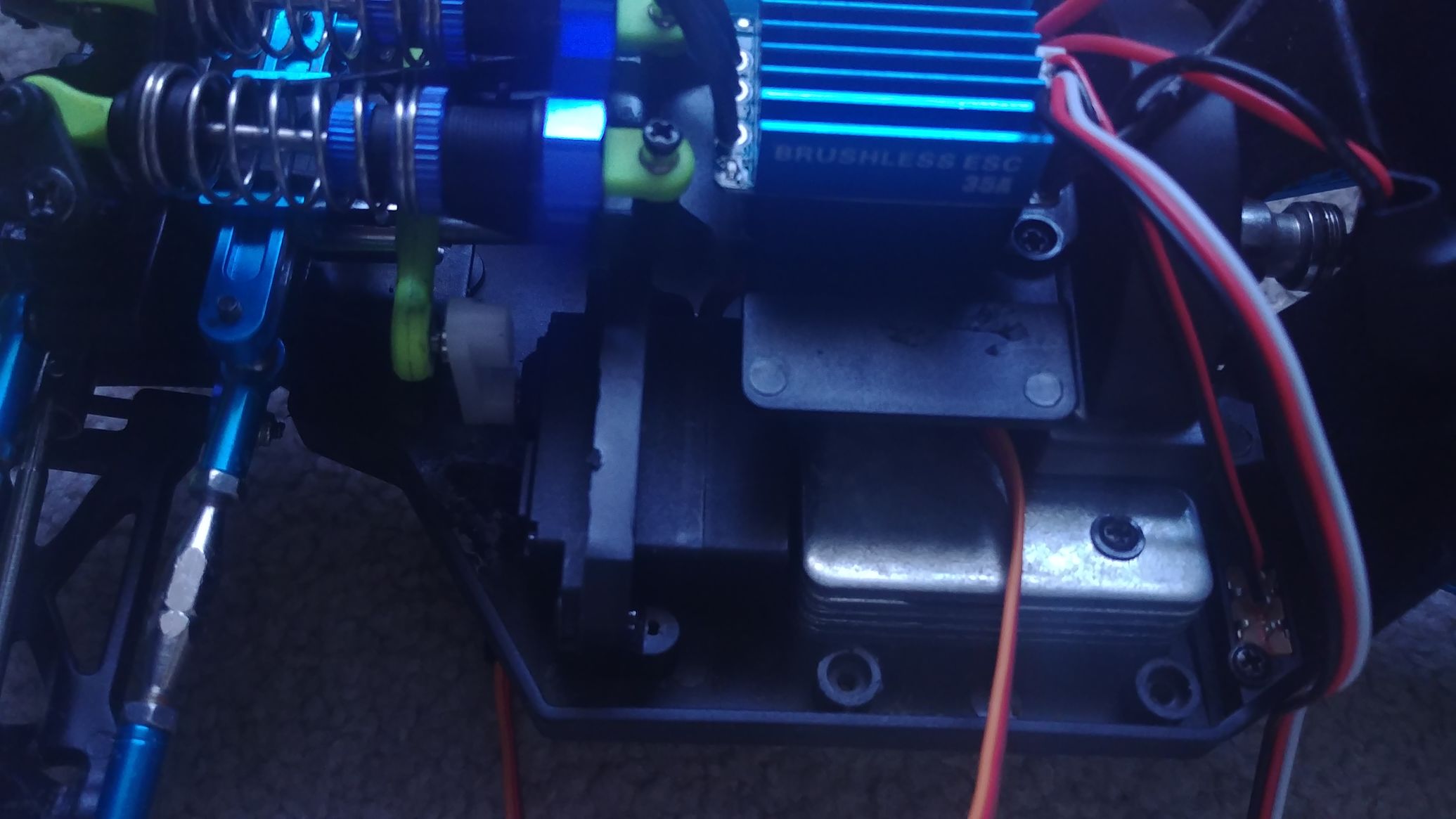

Na a moci a szervo már bent is van... Remélem holnap a távrángató is megérkezik hozzá.
A baj csak az, hogy a gyári motorn a pinion kis hernyó csavarja belevolt valamivel ragasztva és elnyalódott... Így az marad rajta... Rendeltem másik motor tartót és másik piniont, sg-ről. Levél szerint holnap itt lesz az is.
Kisebb a motor, mint a gyári, de elvileg erősebb. Majd látom. A motor tartón kell fúrkálni, de nem gond.

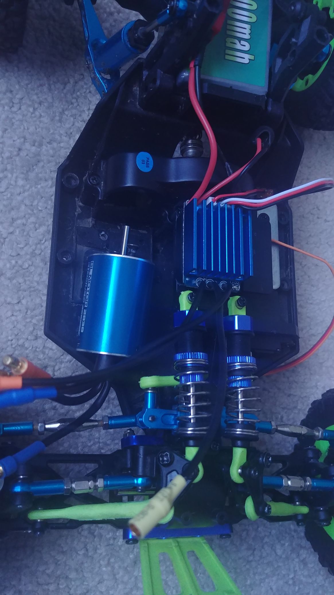

Wltoys 12428: elkezdem berendelgetni a cuccokat.
Mekkora KV-s legyen a brushless szett?
Találtam egy ilyet, ebben minden benne van, de félek, hogy túl erős lesz, motor, szervo, esc:
A 45A elég?

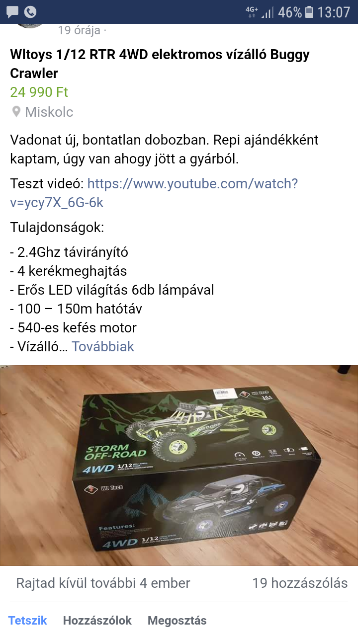

Az igazi wltoys12428nak ablakos a doboza. Ez az utánzat. Ezt vettem én is, de pl ha rendelsz wltoys alkatrészeket, akkor érődik az anyag különbég.

esc+motor, nekem ezek lesznek.
Ha ezeket rendeled, és míg megjönnek, addig azt javaslom, hogy szedd szét az első és hátsó diffit és jól zsírozd be őket, mert kb hangya szarnyi mennyiség van bennük gyárilag.

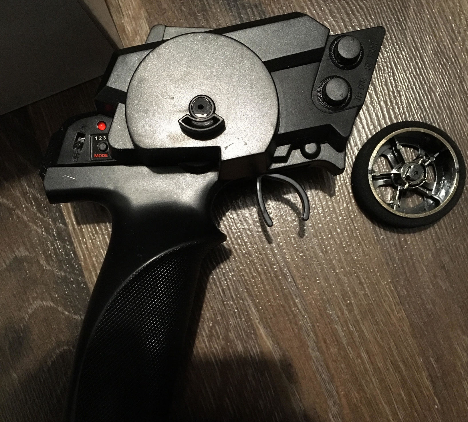

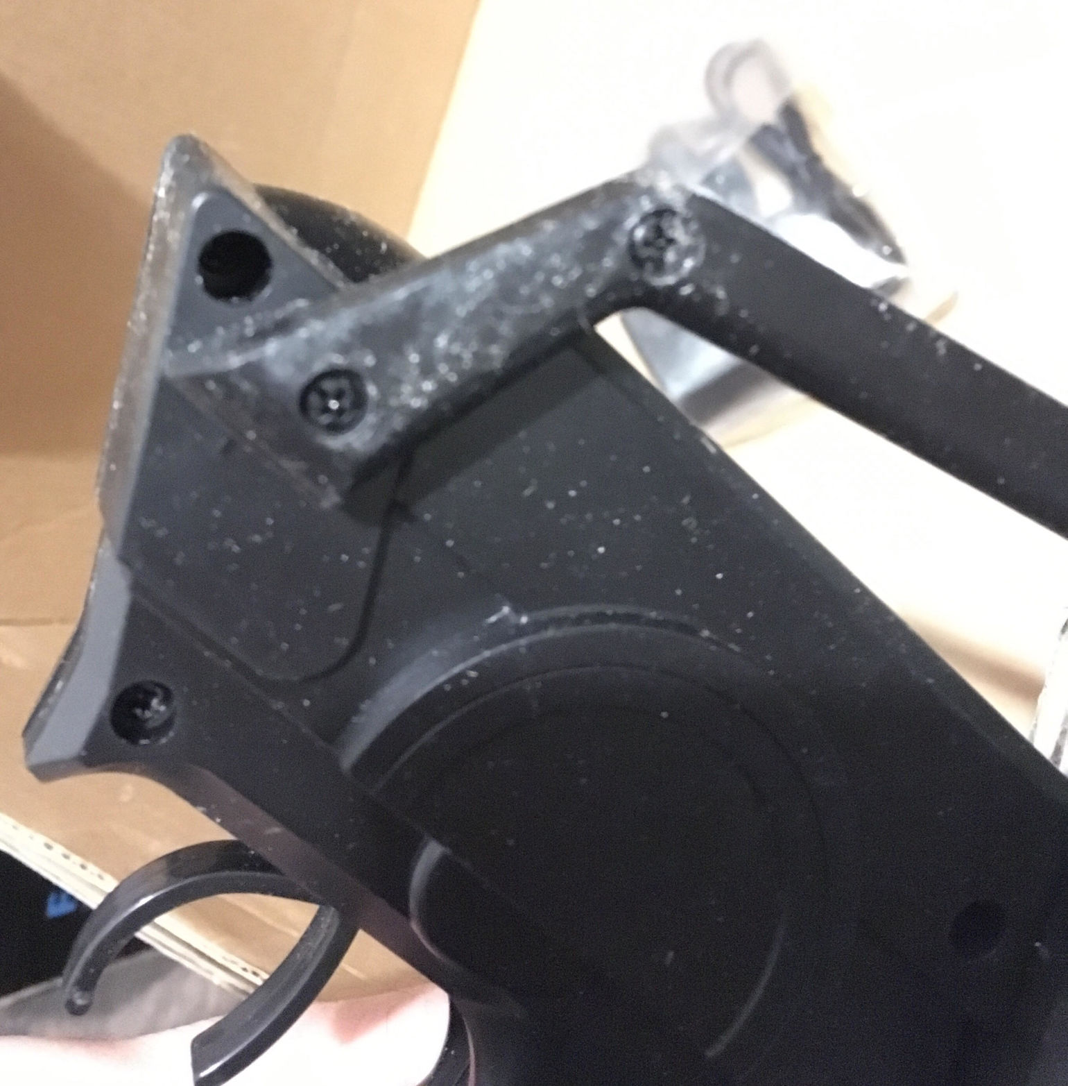

Megjött a Wltoys 12428, hát eléggé siralmas... A táv koszos, plusz a kormány tekerője le van törve, poros azegész, mintha használt lenne kb. Most indítok valahogy panaszt, mert úgy tört el a kormány is, hogy szerintem nem tudom visszaragasztani se....
Necronom: Mi van benne?

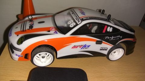

Necronom

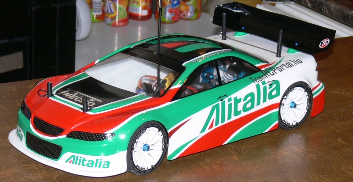

Szombatra bevetesre kesz az uj ALAP kategorias gepezet
Necronom

Eladtam a Tamiya-t, lassan kezdhetném az új drift autó cuccait berendelni, de lehet most megvárom a Wltoys-t és megtartom azt, amíg ilyen vacak idő van.
Ennél a 12428-as Wltoys-nál mi az amit érdemes lenne tuningolni/rendelni pótalkatrész gyanánt? Akinek van ilyenje, tudna pár hasznos linket bedobni, akksira, pótalkatrészekre? Valószínűleg megcsinálom majd terepjáróra, remélem tökugyanaz mint a Feiyue FY01, mert abból van terepjáró kivitel.
Illetve, a drift autó összeállításomnál, brushed motor + esc mellett döntöttem, de lehet a NiMH helyett lenne inkább Li-Po akksi. Kicsit tartok tőle, mert gyúlékony meg ott kell lenni,, de tényleg annyival jobb lenne? Drifthez 2s 5000-es 20c-t ajánlottak, ebből csak az 5000-et értem.
Valaki felvilágosítana, hogy mi a 2s és 20c jelentése és miért jobb ez, mint egy NiMH?
