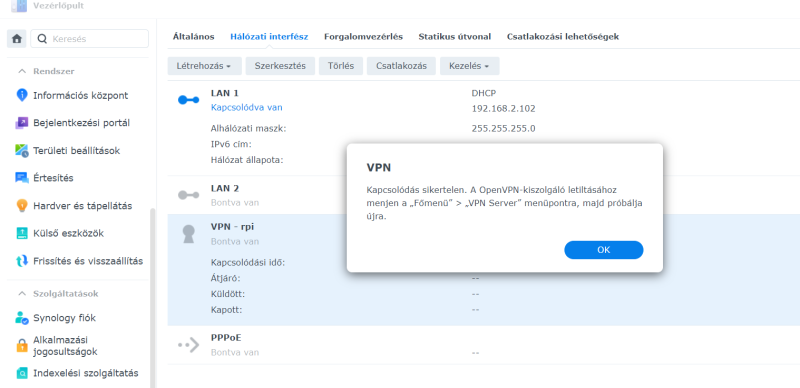

Tyson5
végülis sikerült nekem is kapcsolódnom, ki kellett kapcsolni a vpn szervet hozzá. Most meg a hyper backup nem tud kapcsolatot teremteni. Próbáltam a file station-ba is felportolni, de nem ment
Igazából havi 1 backupot tolnék manuálisan.Holnap/holnapután nekiállnék megcsinálni, de megint elakadtam, nem tudom hogyan tovább. Mármint a két szerver közti fájlcsatlakozással.
Tyson5
Alapvetően egy nasról csinálnék backupot az rpi-re, azért kell a nasra a vpn. Ez a szerver már régóta megvan, sok egyéb célra szoktam használni. Igazából a router vpn is jó ötlet, még nem próbáltam.
Halkan jegyzem meg, nem is ide tartozik, hogy a synology vpn szerverével készült openvpn csatlakozik, de látok a hálozaton semmit sem. Ip címem vam, böngészni is tudok, de valami nem okés.

Tyson5
Igen, a meglévő kulcsot már legalább 2 éve használom gond nélkül. Az újonnan generált kulcs is működik, annyi, hogy jelszót nem kell megadnom. A NAS viszont mindenképpen kér felhasználót és jelszót. Gyanítom valamilyen felhasználóként akarna csatlakozni, pl: pi, root. Ezeket az adatokat beírtam, de nem csatlakozott. Szerintem jelszó nélküli vpn profilt kellene létrehozni, amivel helyi felhasználóként tudok csatlakozni.
Azt nem tudom hogy tudom létrehozni.

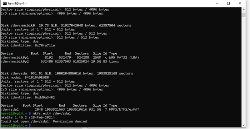

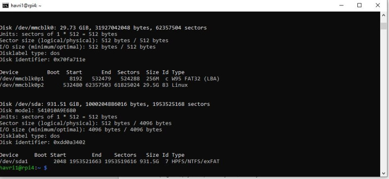

havri1
Webes felületen (amit telepít a videóban) mountolja, eddig eljutottam. De a plexben ezt a mappát nem tudtam már hozzáadni, nem is látta a meghajtót.
Viszont az sd-n lévő media mappát látta, abba tettem pár sample-t, azt se olvasta be a plex.
Helyi meghajtót.
Túl bonyolultnak tűnik win után.
Ezért kértem segítséget. -
