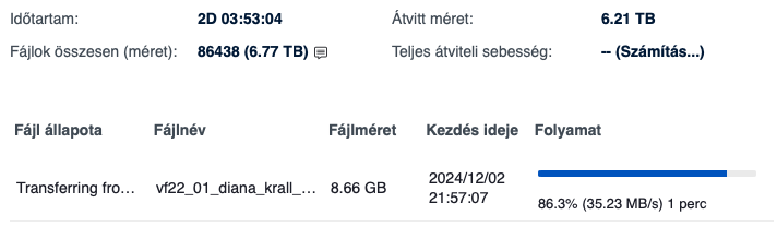

Szerinted mire szeretném átmásolni a tartalmat, nyilván az új (nagy) lemezre.
Ha kiveszem ugyanúgy nem tudok rá menteni. más ekkora eszközöm (4-5Tb) nincs amire le tudnám menteni az adatokat. És ez lenne a legnehézkesebb megoldás is. Szóval egy olyan szoftver lenne egyszerű és tiszta megoldás, ami tudja olvasni a RAID meghajtókat. Van ilyen csak méregdrága, gondoltam a NAS-ra esetleg íródott ilyen progi (csak ugye még nem kellett használnom) De jó lenne win alá is, mert hálózatról is át tudom másolni.

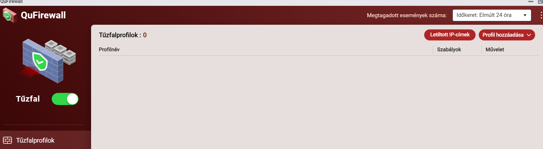

A történet az, hogy voltam képzésen, ahol beléptem a NAS-ra, és azóta megszaporodtak a TOR támadások a Transmission porton keresztül. Ideiglenesen a routerbe letiltottam a portot és figyeltem, hogy mi lesz a "válasz".
És akkor jött be ez, hogy konkrét IP-ről (ami korábban benne volt a TOR-os letöltött eseménylistában, azzal próbálkoztak az admin fiókba belépni. (Mondjuk oda hiába, hisz le van tiltva az admin fiók.
Most újra engedélyeztem a portot a routerbe, hisz a Transmission-höz kell... majd figyelem az eseményeket. -
cigam
A Qnap-nak ilyen az alap otthoni beállítása, hogy akik nem ismerik a protokollok portszámait (FTP, HTTP, rsync,...) azok is akadálytalanul átjussanak rajta, az országukon belül.
Nagyon is jó szabály, legalábbis nekem tetszik, mert így nem az egész világ támadja be a publikált szolgáltatást(pl. ftp), hanem csak magyarosrszágról érhető el, a barátoknak, munkahelyről, stb...Feltéve hogy jó helyre teszed a tűzfal listájában
