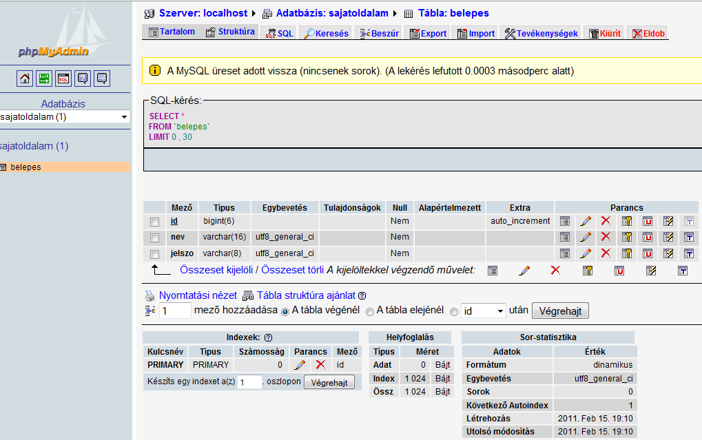

$parancs = "INSERT INTO belepes (id,nev,jelszo) ";
$parancs.= "VALUES('', '".$nev."','".$jelszo."')";VALUES-ben miért van a változók körül dupla idézőjel és pont? ( pl.: '".$nev"' )
nekem ez így szokott kinézni:
$parancs4 = "INSERT INTO film_con (user_id,film_id,num) VALUES ('$user_id','$film_id','$num')";
és eddig még mindig működött több féle szerveren és php verzióval is.
Az idézett film_con táblámban is van auto increment id, de azt bele sem rakom a parancsba, szépen létrehozza. -

#6223
$parancs = "INSERT INTO belepes (nev,jelszo) VALUE ('$_POST['nev']','$_POST['jelszo']')";
Most ebben a sorban jelez hibát dreamweaver de nem tudom mi lehet az.. -
Speeedfire
$kapcsolat = mysql_connect("localhost","proba","123");
mysql_select_db("sajatoldalam",$kapcsolat);
$parancs = "INSER INTO belepes (nev,jelszo) VALUE ('$_POST['nev']','$_POST['jelszo']')"; //$ jel kell, nem &
mysql_query($parancs,$kapcsolat);
mysql_close($kapcsolat); //ez nem volt lezárva, gondolom jelezte is neked
header("location: belepeselfogad.php");
?>Talán menni fog, de van egy olyan érzésem, hogy php4-es könyvből tanulsz...
Szerk.: Mindig megelőznek....
j0k3r!
igy elso ranezesre:
$nev = $_POST['nev'];
$jelszo = $_POST['jelszo'];
$parancs = "INSERT INTO images (nev,jelszo) ";
$parancs.= "VALUES('".$nev."','".$jelszo."')";persze ezeket elotte nem art ellenorizni, a jelszot meg hash formaban tarolni.
szerk:
mysql_close($kapcsolat) vegen hianyzik egy ; -
Gyick
Kérdesem lenne!Még csak most ismerkedek a phpvel,de van egy dolog ami az istennek sem akar müködni.a php kód
$parancs = "INSER INTO belepes (nev,jelszo) VALUE ('&nev','&jelszo')";
?>a html egy része

</form>Szóval ha jól értelmezem akkor amit beirok és rákkattintok a submit gombra akkor amit beirtam annak bele kellene iródnia a létre hozott adatbázisba ill a táblába.De egyszerüen nem jelenik meg ott.Mi lehet a gond?Próbáltam legújabb wamp-al meg egy régebbi Appserv-el is.Amúgy ez ilyen oktatóleirásból van szal müködnie kellene.

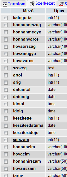

Brown ügynök
#6209
Hogy néz ki most az adatbázisod, és a lekérdezésed?

#6207
Több lehetőséged van.
1. A lekérdezést írod át: beírsz a végére egy korlátot a LIMIT kulcsszó segítségével.
Pl.:
SELECT * FROM utazas ORDER BY datum LIMIT 3Ekkor legfeljebb 3 sort ad vissza a lekérdezés.
2. A lekérdezést változatlanul hagyod, viszont amikor PHP-ben feldolgozod az eredményt, csak három sort töltesz be a táblázatba.
Pl.:$i=0;
while (($row= mysql_fetch_assoc($result)) && ($i<3))
tablazatba($row);
$i++;
}Én az első megoldást javaslom, mert csökkenti az adatbázis-szerver terhelését, és az adatforgalmat.

A következő a problémám: Szeretném lekérdezi az adatokat a táblázatból úgy, hogy kategóriánként 3 sort listázzon. Mindegyik kategóriát külön táblázatba kellene listázni.
Tehát: 1. táblázat: szállítás 3 hirdetést listáz 2. táblázat üdülés 3 hirdetést listáz és így tovább.Odáig jutottam, hogy lekérdezésél megszámolom a kategóriákat, majd bekérem az összes adatot kategóriánként rendezve. A táblázatokat php-val generálom, majd egy tömbből töltöm be az adatokat:
1. lekérdezés
2. lekérdezés eredménye-->tömb
3. táblázat generálása php-val, sorok betöltéseA kérdésem, hogy a lekérdezést vagy a táblázat generálását kellene-e átírni ahhoz hogy kategóriánként 3 adatot listázhassak, külön táblázatokba rendezve.
Ha szükség van rá berakom a kódot.
Elsősorban az irányelvre vagyok kíváncsi. -
