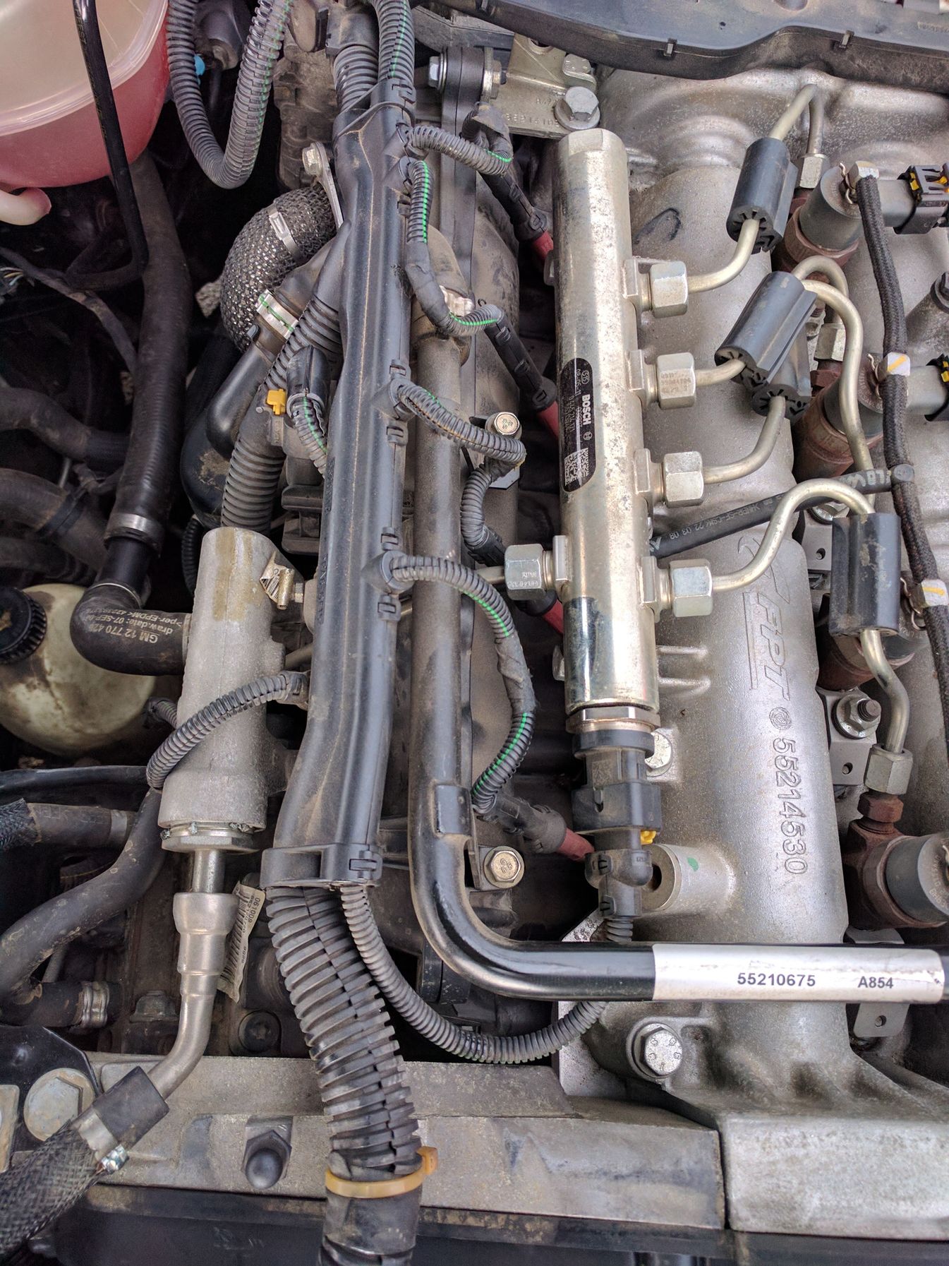

Mondták esetleg a Boschnál, hogy mekkora szívás kiszerelni a befecskendező elemeket? Nekem azt mondták, hogy az OFF CR-nél akár 3 napba is beletelhet mire kiszedik.
Van hogy 3000 rpm-em forgatják a motort miközben a szerelő próbálja meglazítani őket, mert úgy berohadt.
Olyan mondta akinek hiszek és a munkáját, hozzáértését is elismerem. -

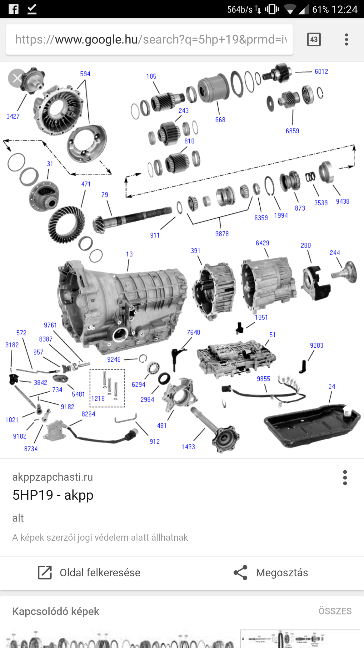

atos19881101 #134243 üzenetére
Nagyon szèp!!
Na akkor szerintem elèg lesz lakapni azt a házat, ha azt mondták nem nagy cucc..
Majd kiderül... Csak attòl a csapágytòl fèlek picit...
Jelentkezem ha tudom már valamit!!
kk831228
atos19881101 #134149 üzenetére
Na megnèztem az olajfolyást a vàltònàl ès mèg mindig olyan mint ha a fèltengely mögül folyna...
Jövöhèten leveszem lehet valamelyik nap a fèltengelyt ès mögènèzek... Nem tudom, hogy ha annàl a szimeringnèl folyik, elèg - e ha az a házat leveszem, ès hogy kijön- e a tengely... Van ott egy csapágy is ha minden igaz, lehet az ment ki ês azèrt nyomta szèt a szimeringet. Vagy lehet jobbik esetbe csak tènyleg ennyit bìrt...

kk831228
atos19881101 #134141 üzenetére
Akkor jòl tudom, ha onan folyik akkor oda sima difi olaj kell oda ês ha jòl emlèkszem kb 7.5 deci kell bele...
Köszönöm!!
Meg kell nèzetnem hogy tènyleg ott folyik- e...
Közbe azert majd elugrok eg sráchoz aki bontogat kèzi váltò szetteket, szerintem veszek egyet vèsz esetère...
kk831228
atos19881101 #134139 üzenetére
Na aut megnèzem, köszönöm !!
Arròl tudsz valamit hogy a difi rèsz külön van-e teljesen olaj szempontbòl vagy ugyanùgy egy teèrbe van a vàltòolajjal... Mert mint ha règebben azt nèztem volna, hogy oda màs olaj is kell...

Szerintem relatív ez a dolog, ha saját magamtól vennék autót, pedig ettől jobban nagyon nem lehet jobban tartani egy autót, akkor sem vennék 300k+-os autót. (Egyébként lassan rekordot döntök, a mostaniban lesz a legtöbb km eddig, most 165e van benne, és 168e volt a legtöbb eddig)
A motor az kopik, ennyi km alatt a motorhő tönkretesz sok dolgot, de még lehetne sorolni. Továbbra is tartom 150k km-ig érdemes autót venni, ha tudható , hogy jól tartották...(#134106) gzbotii
Németbe, nem hiszem, hogy pancsolt gázolajat kap, de ez ki is esik nálam, mert sosem volt/lesz dízel autóm. Motorba nem látni bele nyilván, de érzékkel, mindig ki lehet fogni a jót, zsinórban 4. autóm hibátlan motorikusan.
Lehet véletlen ki tudja... -

atos19881101 #133652 üzenetére
Nem egy tömtés van ott, hanem három. Ha az alsó tűzgyűrű ment ki, akkor csak feketére megégeti a gázolajat ami a visszatérő ágban a szűrőbe vagy a tankba megy vissza. Ha kiveszed a szűrőt és fekete belül, az egy intő jel.
PD-ben mindig fekete picit, de ha olyan, mint a kox, az rossz.
Mágus2
Közösségépítő
atos19881101 #133647 üzenetére
Ha rendes szakműhely csinálja, akkor jó lesz. Sokszor elég lenne a tömítéseket kicseérlni a PD elemen, azok szoktak kifújni...attól is remeghet.
tresh
atos19881101 #133641 üzenetére
Simán lehet megint valami kis apróság de sajnos ellenőrzés nélkül nem lehet kizárni a hiba lehetőségeket. Amúgy tényleg érdekes. Majd írd meg mi lett a végeredmény.
atos: mérési jegyzőkönyvet kell kérni

atos19881101 #133614 üzenetére
Érdekes, én biztos azzal kezdeném hogy ha letudod tenni az autót akkor porlasztók ki és elvinni beméretni. Aztán lehet tovább agyalni.
tresh
atos19881101 #133609 üzenetére
ASZ vagy ARL pd elemeket gyári bontottat tennék bele. De hogy ő miből állapította ezt meg az érdekelne. Szerintem anélkül hogy ki nem veszi és be nem mérik próbapadon nem igen lehet csak találgatni a tényleges állapotát.

Na közbe kigugliztam és ha minden igaz amit unix hoz és a képen is van (1J0 959 653 C) az az esp nélkülibe kell. Ez csak egy sima átvezető. Ami nekem kell (1J0 959 654 AG) abba meg benne van pluszba az elfordulás érzékelő. Úgyhogy első körbe megnézünk egy bontottat, aztán ha lényegesen olcsóbb akkor berakom azt. Ha hamar kifingik akkor megy bele majd egy új.
