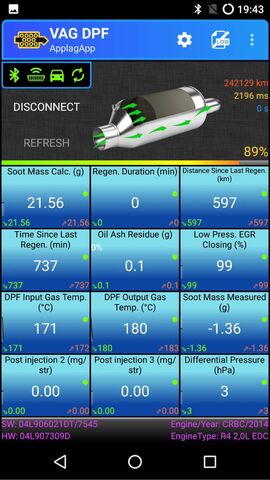

Esetleg figyelhetsz a regenre ELM327 kütyü kell és VagDPF a telefonra. -

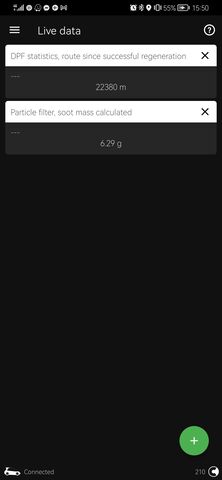

imyourfriend
Reggie0 #208376 üzenetére
Felraktam három régebbi képet pl. a 225422-esnél látni 12g van 190km-t tettem meg akkor teljesen rendben működött. Nem tudom hány meg miféle szenzor van benne az is könnyen meglehet hogy kitalálja a rendszer az eltömődött szenzor miatt a dolgot, bár erre nem sok esélyt látok. Azon két képnél 233630 - 233641 meghajtottam, olyankor nem rajzolja fel a piktogramot csak gép által elért adatoknál (21g korom és regenerál).
[link] szintúgy euro6 regenerálás, itt az EGR nem nyit 100%-ra, nem tudom hogy csinálja meg milyen elven működik.. DPF-et ha pucolják akkor vegyek új szenzorokat is hozzá, a nyomáskülönbség mérőt meg a hőmérsékletszenzorokat is?
Szenzor azért kérdéses, múlt héten elvittem egy kisebb körre ~10km és mikor tempomattal mentem akkor pakolt bele rendesen majd +1g kormot hozzáadott.. gyorsításnál és lassításnál rendben volt.
Leginkább ezzel nem vagyok kibékülve, hogy miért pakolja tele olyan iszonyat hamar egy tempomatos haladásnál a DPF-et.

imyourfriend #208367 üzenetére
Regi regeneralos screenshotod nincsen? Nekem gyanus, hogy a regeneralas kozben nincsen 100%-ra zarva az EGR, de lehet, hogy normalis, mert a tied mar EUR6-os motor. Kene tudni, hogy mennyire nyitotta regen az EGR-t. Ha pl. homero hiba van, akkor lehet, hogy jobban ranyit, mert pl. melegebbet mer es emiatt nem regeneral rendesen.
A vag dpf is meg van bolondulva nalad, sok szituaciot regeneralasnak ismer fel, ami valojaban nem az es ezeknel sokkal nagyobb homersekletet ir ki a szokasosnal, pl. 233630-233641 km-es kepek. Lehet, hogy nagyon meghajtottad ekkor? -
Reggie0
imyourfriend #208357 üzenetére
Probaltad, hogy csak autopalyan hany km utan regeneral?
En most az elmult 2 hetet szinte vegig varosoztam az autoval. Az en vezetesi stilusommal sikerult 165km-re lerakni a regeneraciot. Nemreg irtam, hogy volt 1000km is. Szoval baromira le lehet csokkenteni.
Egy normal uzemes vag dpf-es screenshotot (uzemmeleg motornal) es egy regeneralas alattit nem tudsz feltolteni?
A bosch kipu homerok elettartama az en automban nevlegesen 250ezer km a gyarto szerint es az is kell a korom meresehez.

Nekem a mértre minusz értéket mutat, a számolt mindig több. Nem tudom ez normális-e vagy nyomás szenzor gond, lehet csak app verzió függő vagy mert leállítás után nézem. De regenerálási időközök szerintem normálisak. 500-800 km után kb attól függ mennyi a város. euro 5 crbc. Amíg nincs valami rendellenesség addig annyira nem foglalkozom vele. Viszont majd vissza kell vinnem, mert valami nem lett rendesen vissza rakva, vagy flexi cső, mert lett tisztítás után hidegen egy kis kipufszag álló helyzetben, meg regennél brutál bejön az a tipikus büdös szag. Előtte egyáltalán nem, csak ha kb alá hajolt a kocsinak az ember akkor érezte picit.
Ilyen volt tisztítás után: -
imyourfriend #208190 üzenetére
Engedd már el!!
Működik rendesen?? Úgy sem fogsz pontos értéket kapni!
Ilyen adataim voltak(2009, 2.0 CR CBAB EUR4)930km-t ment regenerálás óta (250k futás)
kért: 12,6
mért: 9,9
850km-t ment regenerálás óta (275K futás)
kért: 12,9
mért: 12,0
1330km-t ment regenerálás óta (295k futás)
kért: 8,7
mért: 7,8
A tisztítás után már nem logoltam csak a regenerálási futást és az
olajhamu tömeget. -

DPF témához kapcsolódóan, tegnap megvizsgáltam 7.08g-ot számított ki és 12.09g volt a mért tömeg, ma megnéztem megint regeneráltam carista-val akkor lement 3.2g-ig a mért. Hazaértem és megmértem 4.51g valamint 7.11 volt a mért. 3.2g számítottnál azért állt meg, mert rányomtam enyhén a gázra, tehát ha van egy sík pl 20km-es szakasz és pl 4g-nál indít valaki egy forced regent 2200-as fordulat 100-nál pl. akkor egészen kitudja takarítani a dpf-et. Arról nincs információm, hogy ez mennyire segít plusz információ carista 24g kormot írt ezt az adatot nem tudom honnan szedte és ezt vitte le 4 környékére regen végére.

Kezd bajos lenni a DPF, vagy el van tömődve picit vagy valamit érdekesen számol a kiszámított érték 7g a mért érték meg 12g ami azt jelenti hogy dugulás lehet valamerre.. 59g-nál járok olajhamuban nem gondoltam volna hogy ilyen hamar megtörténik 234k-nál.
erre utal még az hogy a post injection 1-2-3 magasabb számokat dobál, mikor regenerál akkor a megszokottnál jobban elveszi az erőt.
imyourfriend
Ma nézelődtem az adatok között, vag dpf-nél egyszercsak 14.4g környékéről felugrott 21g-ra, 1 percen belül regenerált is a bódé.
Kérdés az hogy az elm327 bolondította meg, vagy nem megfelelően működik a nyomáskülönbséget mérő szenzor? Van egy hővédő borítás a dpf tetején oda van bezsúfolva két 03N 906 051 B DPS10 Denso szenzor ezekkel szokott gond lenni, vagy máshol kell keressem a hibát?
imyourfriend
