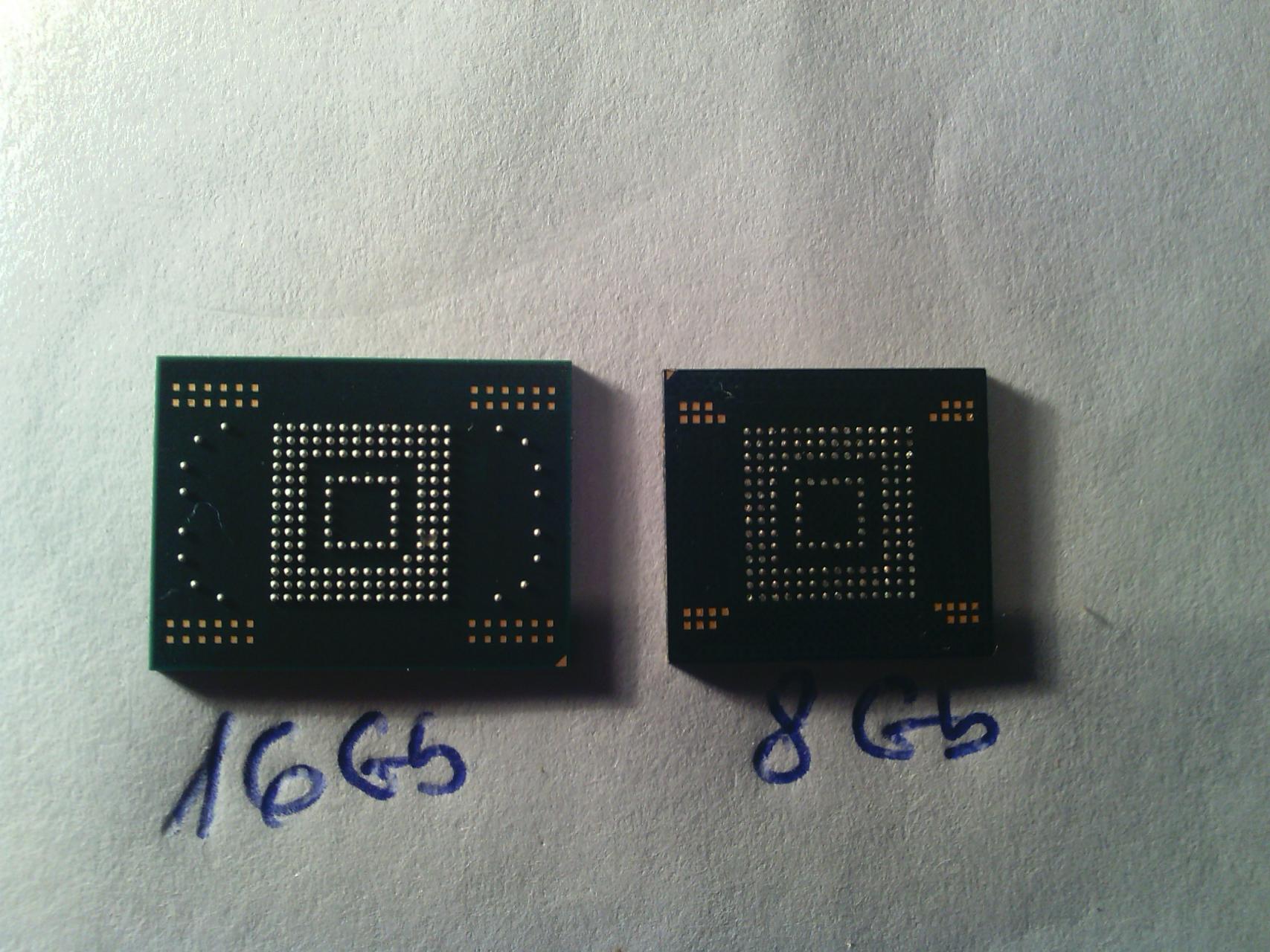

A data particiónál az excel számitás és a DiskInfo-ban jelezett méretek:
A kalkulált: 6798966784
A valós: 6203355136cat /proc/partitions
major minor #blocks name179 0 7618560 mmcblk0
179 1 167936 mmcblk0p1
179 2 8192 mmcblk0p2
179 3 32768 mmcblk0p3
179 4 131072 mmcblk0p4
179 5 131072 mmcblk0p5
179 6 16384 mmcblk0p6
179 7 16384 mmcblk0p7
179 8 1048576 mmcblk0p8
179 9 6057964 mmcblk0p9
179 40 4096 mmcblk0rpmb
179 30 8192 mmcblk0gp0
179 20 4096 mmcblk0boot1
179 10 4096 mmcblk0boot0 -
