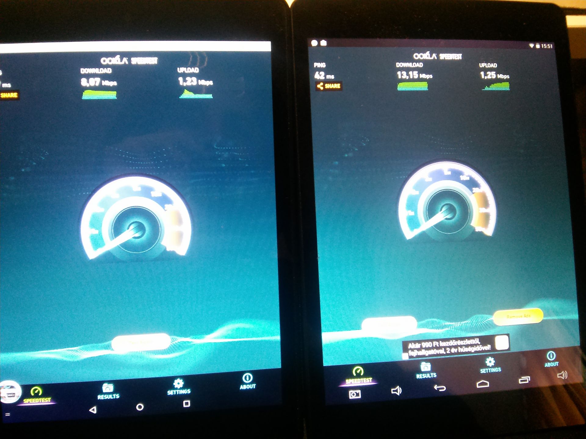

Érdekes probléma. Tegnap megvettem egyet, meg van egy tavaly decemberi feketém. A feketére felraktam a gyári nagyobb tárhelyes FW-t, hibátlanul megy. Ezen felbuzdulva felraktam a fehérre is most, szépen fel is megy Phone Flash Toollal, első indításnál minden fasza, viszont amint kikapcsolom és vissza, a wifi már nem kapcsolható be. Ilyenkor a gyári visszaállítás után sem jó, valamint a boot img-k felírása sem segít. Ötletek?
