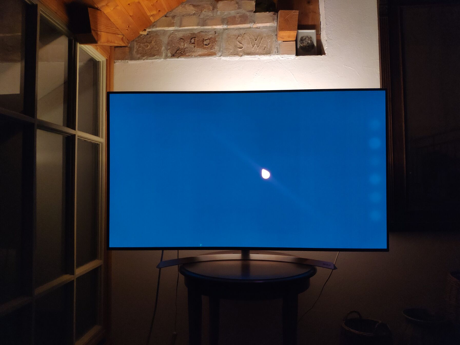

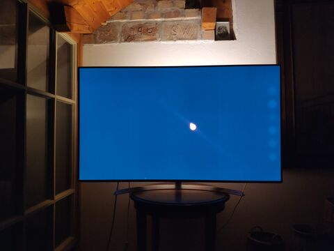

Az Rtings teszteknél látszik, hogy a 6 db TV hogy viselkedett, és hétről hétre követhető volt. Elsőre talán a piros CNN logó kezdett meglátszani permanensen.... de az is sok hét folyamatos állandó terhelés után.
Alapjaiban a Samsung AMOLED hasonló telefonoknál.(mármint az emitter rétegek anyaga)...és ott sokkal brutálisabb terhelést kap, átlag napi 6-7 órát nyomkodják az emberek néha full fényerőn hónapokig... nekem a Mi 8 kb fél év után kezdett beégni láthatóan. Az is kb 500-1000 óra folyamatos akku meg wifi logó. Tehát a korabeli 2016-18-as OLED anyagok élettartamát kb erre saccoltam... persze ez nagyban változó.
Ami ha belegondolunk, kb lehetetlen egy mozgó képernyővédőnél. Kb napi 6 órát, 3 hónapig folyamatosan kellett volna menjen egy helyben. Ott tuti valami elektronikai szopó lehetett
Ren Hoek
Vhiktor #69971 üzenetére
Negatív vagy pozitív nyomot hagyott?
Ha "sötét", akkor ott lebomlott az anyag... mikroszkóp alatt láthatóan szivacsossá válik. Elviekben az első 100 óra bejáratás alatt sérülékenyebb lehet a panel... ilyenkor nem ajánlatos semmi kontrasztos dolgot nézni rajta.. de erősen szkeptikus vagyok.
Mert az szinte biztos hogy maga az OLED szerves emitter réteg nem bomlik el ennyi idő alatt. Ilyenkor arra tippelnék, hogy valami az analóg elektronikával történik pixelenként.
A 7-es modellek OLED pixel öregedésére kb 200-500 órát számoltunk annak idején a tesztekből. Kumulatív tartalommal. Ez az Rtings tesztekből is kijött kb. Tehát összeadva annyit nézhettél rajta pl Eurosport Live-t, akkor kezdett már a negatív képe meglátszani.
Az E8 esete szerintem valami ritka elektronikai hiba, túlvezérlés stb... lehet még a kompenzáló elektronika hibája is. Ennyi idő alatt csak image retention / képvisszamaradás keletkezik, tehát világos foltban marad fent...aztán a további nem statikus tartalom eltünteti.

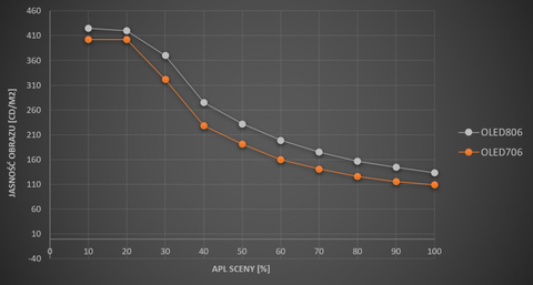

Műszeres mérés alapján fényerő viszonylatában. Látvány tekintetében a Philips képfeldolgozás (többek között a kontraszt vágás hiánya) miatt azonban a 706 a kisebb HDR csúcsfény ellenére fényesebb, dinamikusabb képet ad, ezért inkább C1 kategória (kb. OLED754 vs. C9). A 706-os hardvere pedig erősebb a B1-nél.

Gondoltam rá, de tartok tőle, hogy csak pénzkidobás lenne. Vannak szép számmal olyan OOTB beállítások, amivel mások teljesen meg vannak elégedve, nekem meg a közelében sem volt ahhoz, amit szerettem volna látni. Azóta feladtam az ajánlásoknak megfelelést, és sikerült élvezhetőre beállítani. Egy hónapja már nem nyúltam a beállításokhoz. Csak az én beállításaim nagyon távol vannak a máshol olvasottaktól.
Az SDR-nek nem nagyon kéne világosabbnak lennie, ha a HDR fényerő max, csúcsfény magas, az SDR-é pedig 35-40 és közepes/alacsony.
