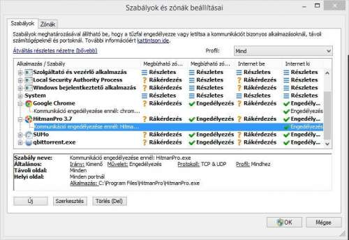

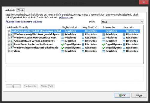

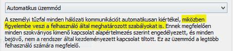

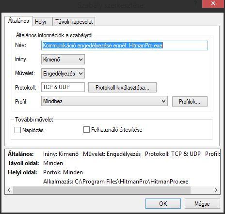

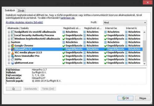

Greenebola
Szellem. #4668 üzenetére
Hello
További beállítások megnyitása->Személyi tűzfal->Szabályok és zónák->Zóna és szabályszerkesztő
Itt volna, de automatikuson nem mutat semmilyen programot.Át kell rakni Interaktívra (akkor kérdez) vagy tanúló módra.
Lehet látni ,hogy már ott vannak a programok a zóna és szabályszerkesztőben.
Tanuló mód+ jel az adott programon, és itt részletesen belehet állítani (protokolt, műveletet stb) ahogy a képen látszódik.

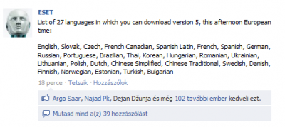

Szellem. #2686 üzenetére
Ők.
Szerinted ország-világ előtt hülyeségeket ír Facebookra a cég? Már többször leírták, hogy a mai napon 27 nyelven fog megjelenni a program. Ebben nincs semmi különös, mert elvárható, hogy 4 hónap alatt lefordítsák a programot, mert ennyi idejük volt rá a Béta verzió óta, de gondolom a különböző országok forgalmazói előbb megkapták. Béta verzió óta pedig csak GUI ráncfelvarrás és hiba javítások történtek, ez nem nagyon befolyásolta a lokalizálást.
kapott egy új modult is a program, aminek ez a neve: Translation support module, nem lehetetlen, hogy megkönnyítette a fordítást.
