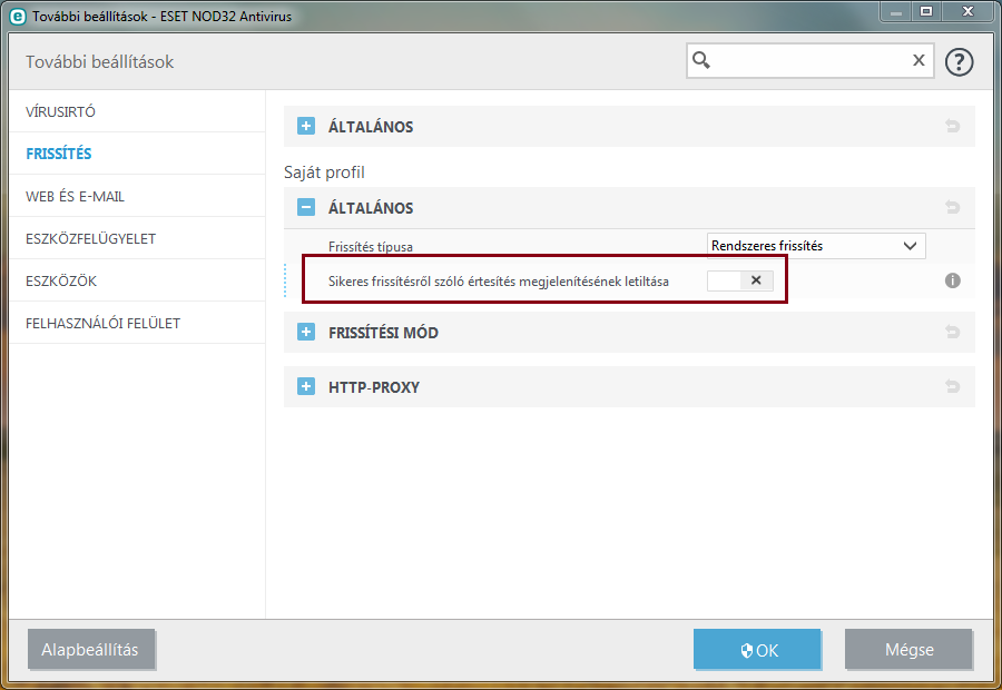

Illetve van még egy ablak, ahol az illesztőprogramok vannak.
És hozzá lehet adni kivételt.
Na ehhez végképp nem nyúlnék magamtól.
És a buborékban olyasmiről beszél, hogy nem sikerült valami az illesztőprogrammal, (túl gyorsan eltűnik hogy végigolvassam)
itt van ez az ablak
(kép) -
jani-wan
#10234880 #5603 üzenetére
Ha arra a kapcsolóra kattintok, akkor ugrik fel a kép jobb oldalán lévő kezelő ablak. És azon ha rákattintok a Szerkesztésre akkor jön elő a bal alsó kezelő ablak ahol szabályokat lehet hozzáadni, engedélyezni, letiltani.
Gondolom nyilván itt kellene beállítani valamit, hogy a másik állásba kerüljön a kapcsoló.Nekem még nem ajánlotta fel a 10-est.
