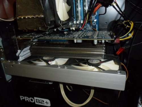

Megpucoltam direkt a GPU-t is meg a kártya hűtőfelületét is alkohollal, gyönyörűen fekszik, látszik a pasztán. Ezért furcsállom én is a dolgot, passzívon kellene 60 fok körül taratania alapjáraton, nem? Rányomtam a ventiket rendes fordulattal, de így sem megy 60 alá.

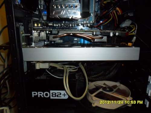

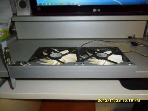

Feltettem a Sapphire HD 6870-esemre egy Alpenföhn Petert 2db 12 centis ventivel, az hogy lehet szerintetek, hogy alapjáraton is csak ilyen 65 fokra fűti úgy, hogy 60%-on forognak a ventik? Egyelőre nincsenek rajta RAM sünik, nem tudom az mennyire befolyásoló tényező. -

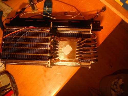

Az a kérdésem, hogy ha veszek pl egy Accelereo S1 Plust, akkor a RAM sünik felrakása mennyire fontos, illetve hogy lehet leszedni a videokártyámról (sapphire Radeon Hd 6870 flex) a gyáriakat, mert nekem eléggé úgy tűnik hogy ragasztottak. -
