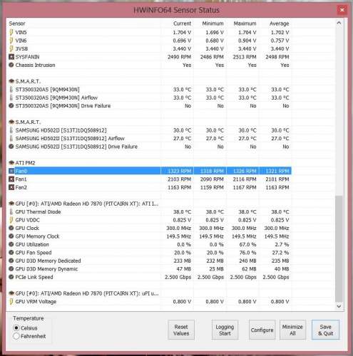

Sziasztok kéne egy kis SOS segítség.
Megvettem a Arctic Cooling Accelero Twin Turbo II-t és fel is szereltem mindent jól.
Működik is szépen a hőfokok is jók a régi gyári hűtőhöz képest meg hát sokkal halkabb.
Az a nagy bajom hogy amikor a PWM adapter rácsatlakoztatom a VGA PCB csatlakozójára akkor a ventilátorok meg sem moccannak. Csak akkor ha a PWM csati nincs rádugva a VGA-ra.
De így akkor hogy vezérli a ventilátor fordulatszámát hőmérsékletöl függően?
Néztem a hőfokot meg a Venti fordulatszámot, az AIDA 64 azt írja hogy terhelésnél felgyorsítja a ventiket.
De sajnos én ezt nem hallom nem érzek változást. Most akkor mit tudok tenni?
Gariba vissza? Vagy jó ez így mivel a hőfok bőven jó. Full LOAD alatt 60 fok max. Gyári az 70 és felette.
Köszönöm a segítséget.

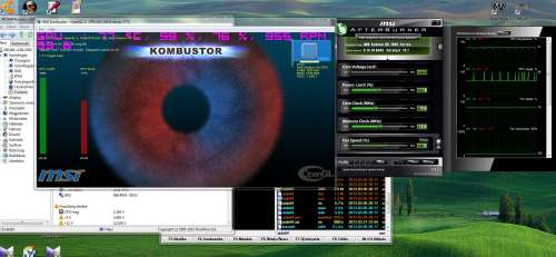

A 7970-es kártyámra végülis felkerült egy Prolimatech MK-26, két Prtolimatech Ultrasleek Vortexxel.
Szerinteteke 23 perc kombustor után ezek normális értékek? Lehet túl sok pasztát raktam?
A házam mondjuk elég zárt (Coolermaster silencio 600), van bent még 4 ház venti (2 elöl 1 hátul 1 fent) meg egy Noctua proci Hűtő

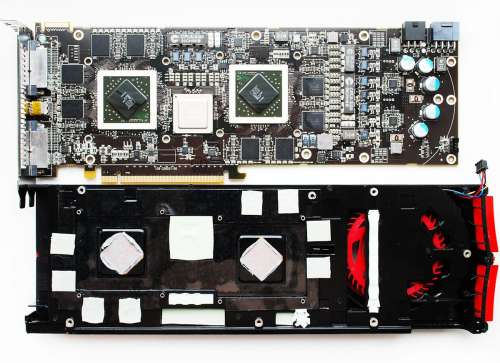

Van egy radeon 5970 VGA-m, aminek az egyik magja folyton melegebb a másiknál és alapvetően az egész kártya melegebb a másik ugyanilyeneknél.
Szeretném újrapasztázni. Viszont látom a képen, hogy olyan ragacsos-ragadós ragtapasz-szerű megoldással vannak a GPU kivételével megoldva a hőátvezetések. Tudnátok valami javaslattal ellátni, hogy miként tudnám javítani a hűtését? -
