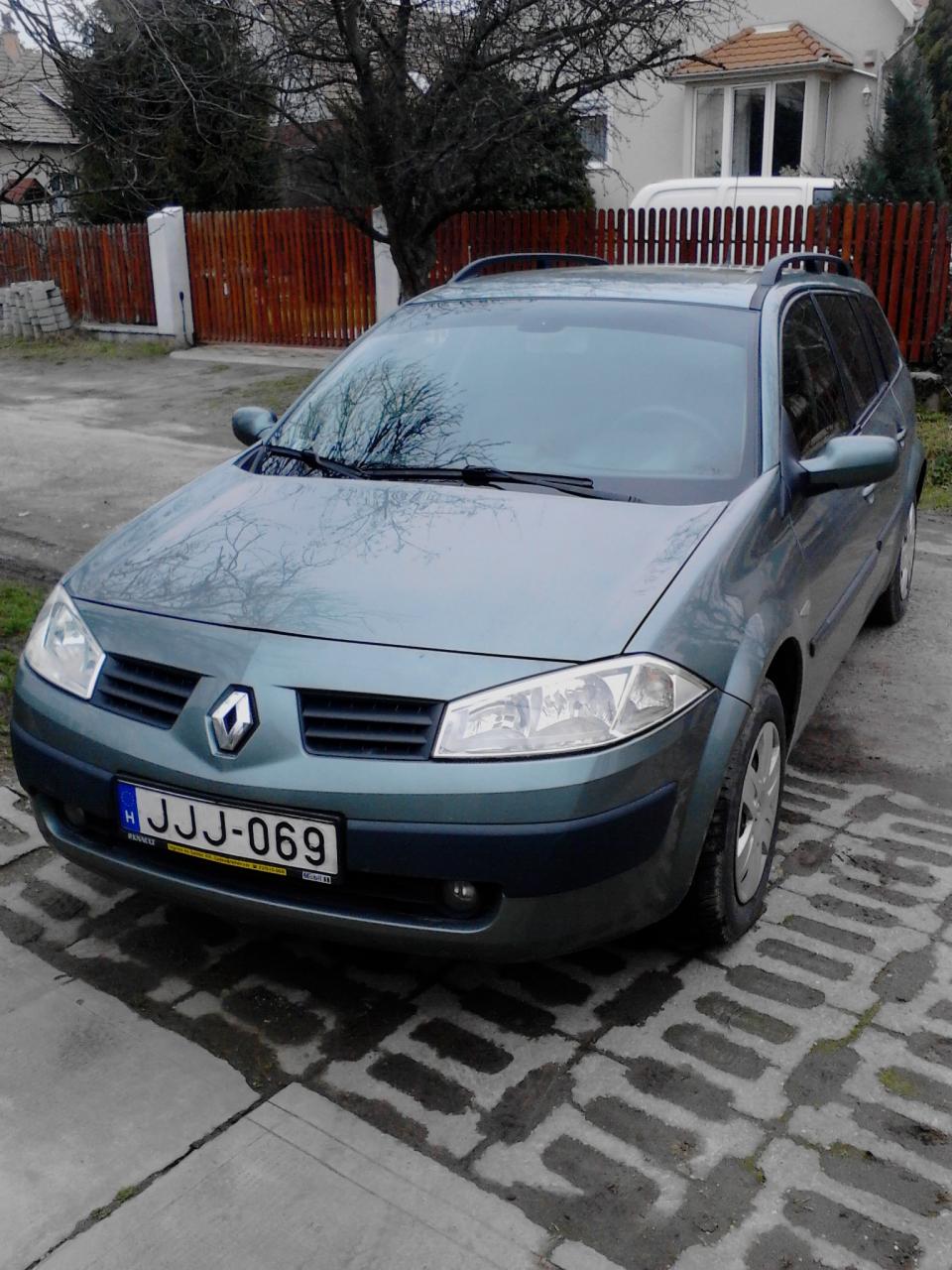

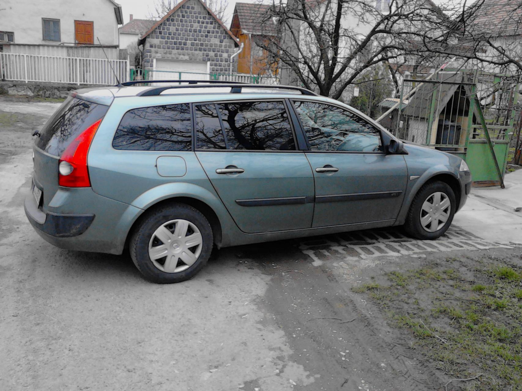

rob210
Lehet, hogy ez nem is zöld, olyan kékes zöldes tököm tudja színű
Ez lenne az. -
