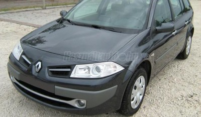

Nem tud nekem valaki segíteni karosszériában?
Kellene nekem a legutolsó szériás Megane II első hűtőrácsa (ezüst csíkos) -
