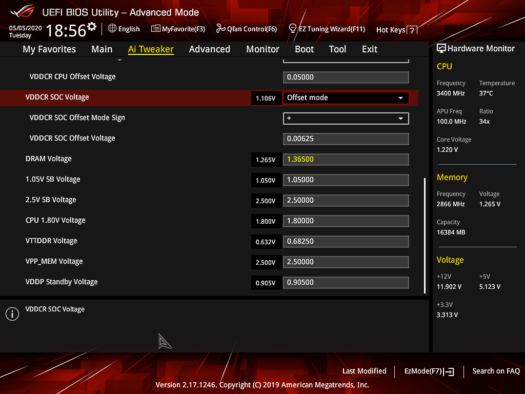

1,2V csak 2667MHz-ig elég !
Amúgy 1,2V-ról és 1,35V -ről felhúzás 5% ot nem elérő húzásról van szó !
2866MHz esetén 1,2600V kell
2933MHz már 1,2650V <<<------ bármelyik frekin kell hogy menjenSOC -nak is kell 1,1V
Amit látsz, azaz átállítottam DRAM Voltage (sárga) 1,36500V - ezt kell neked megadni 3200MHz esetén.
