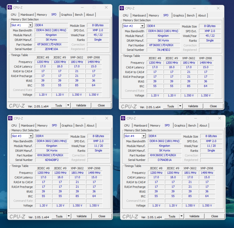

Mivel 2022/08-as BIOS volt gyárilag az első dolgom volt, hogy a legújabbra frissítsek. 4805/2023.09.04)
A 2-4 (B2/A2) slotban vannak a RAM-ok, de próbáltam, egyesével is a modulokat A2-ben.Időközben ezt a megldást találtam neten. 1.4V-al stabil 3800 Mhz-en, de nem tudom hosszútávon mennyire tesz jót neki.

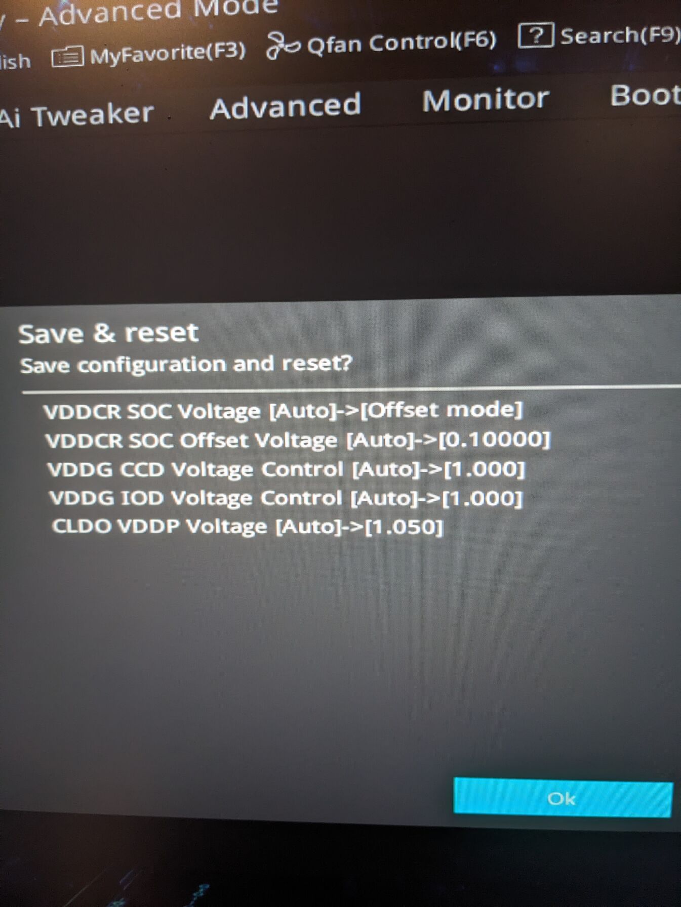

DOCP aktív igen.
Próbáltam beállítani ezeket amennyire értettem hogy melyik hol található.
Sajnos 3200-ra állítva ugyanúgy nem indult el a gép.
Aztán simán lehet hogy nem is jó dolgokat állítottam be.
a soc voltagenél ilyen offset-et lehetett megadni az 1-hez ott +0.1-re raktam.
Amit a Vdimm-nek gondoltam ott mintha eddig is 1.35 lett volna beállítva.
Az érdekes hogy a 3200mhz-t még az alaplap leírásában is írják hogy tudja. -

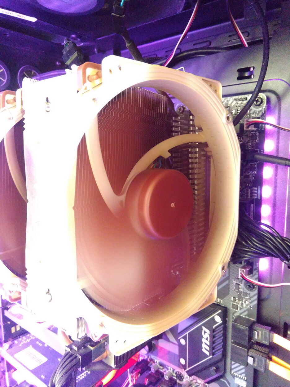

Nem tudom mennyire kivehető. Régen én ezt úgy oldottam meg, hogy a noctua első ventinek az alját a külső memóriához támasztottam, a fölső részét a bordához és ilyen féloldalas állapotban pattintottam rá a fém klipszeket. Mondjuk én rambordát is cseréltem, de így tökéletesen működött.
A gond alapvetően, hogy ha 20cmről fujatod a noctua előtt, akkor igaziból ő maga el is szívja ami a memóriára menne. -

Biztosan nem B-die, mert azt a Kingston nem használ. A CL19 meg nagyjából el is mondja, mekkora a tuningpotenciál benne - minimális. De ez is 1.2V-on megy és ez még kapható is.
