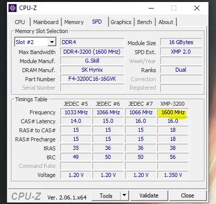

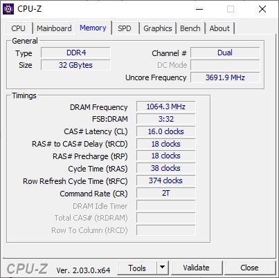

viszont ez így egészséges 2x16 giga 3200-as RAMnál? XMP enabled BIOS-ban (nekem ez is új
