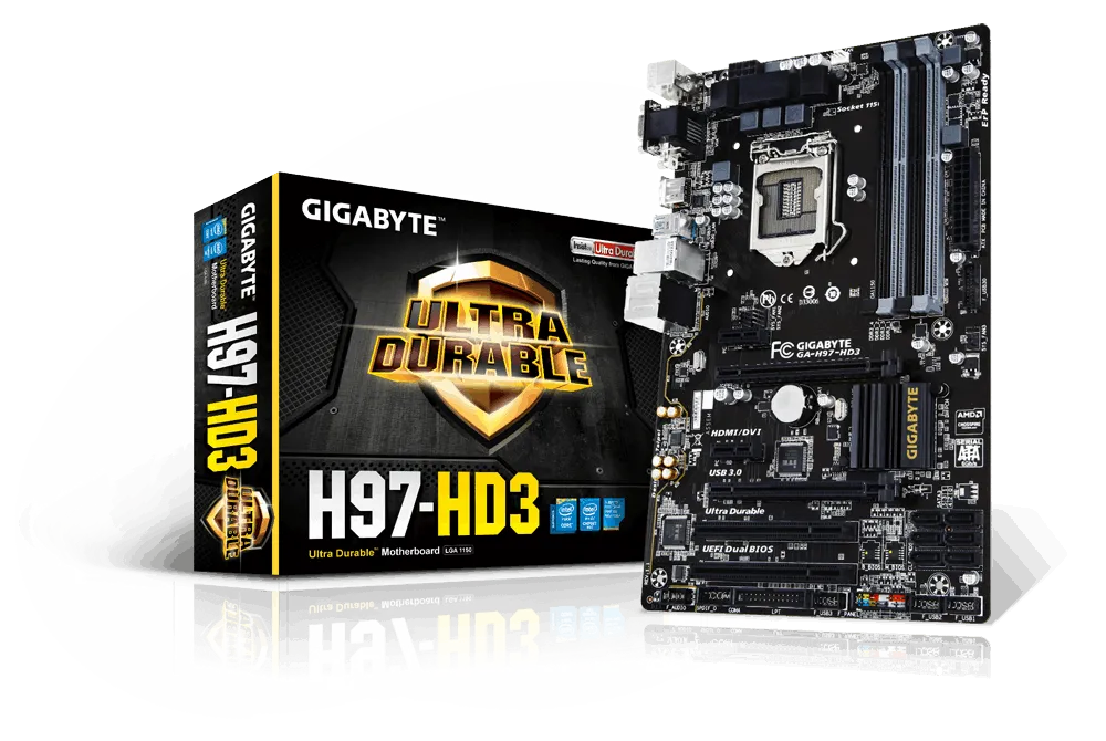

Gigabyte oldalon 4dimmet jelzet a leírt tipusodra.
